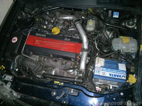

Stell doch mal ein Foto vom kompletten Motorraum ein .
So, da ich derzeit voll im Prüfungsstress stecke, hat es ein bisschen länger gedauert.
Fotos vom Motorraum sind im Anhang. War bei Opel Dreher (Vertragswerkstatt, die früher auch SAAB hatte), da die nächste richtige SAAB Vertragswerkstatt knapp 60km weit weg ist. Fehler auslesen ergab Fehler P0136, also Lambdasonde Bank 1 Sensor 2. Ich habe keine zwei Lambdasonden! Was könnte das sonst sein?

Unten ein Bild vom gesamten Motorraum.

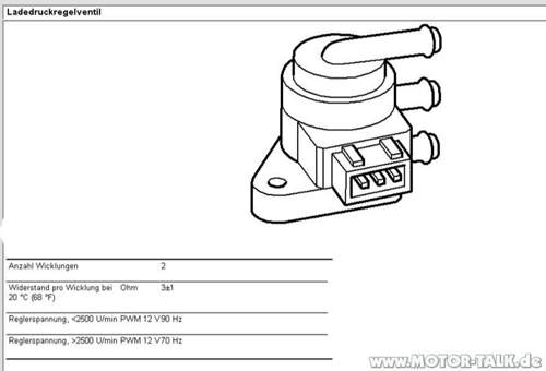

So, Schlauch am Wastegate abgezogen. Fuelcut bei ca 3000 Upm. Habe das APC-Ventil mal auf Durchgang geprüft. Alle 3 Phasen haben Durchgang zueinander. Sollte egtl nicht so sein, oder? Bei Vollgas surrt es auf jeden Fall, was so weit ich weiß auch so sein sollte (Hatte es ausgebaut, aber angeschlossen in der Hand).

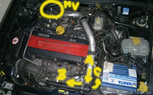

was geht noch ab an Deinem Auto? Hat man schon was herausgefunden? ich habe auch noch nachgedacht: auf dem Bild im Anh. gibt es unten im Bild das Bypass-Ventil. Dieses Ventil muss absolut in Richtung B (Ansaugtrakt) schließen. Wenn Du, also, aus Richtung B in in das Bypyss-Ventil hineinbläst, darf nichts durchgehen.
Nur wenn Unterdruck herrscht, gibt das Magnetventil MV oben links den Unterdruck aus der Ansaugbrücke weiter, so dass über Schlauch C in der Kammer des Bypassventils Unterdruck stattfindet und die innere Membran gegen eine Feder angesogen wird. Dadurch wird der Weg frei für den Überschuss an Luft vom Turbo, der nun nicht mehr "gegen die Wand" in die geschlossenen Drosselklappe geblasen wird, sondern in den Ansaugtrakt zurück geht, was das Leben des Turbos sehr erleichtert. Wenn jetzt das MV oben oder die Membran des Bypass-Ventils nicht richtig schließt, dann kann all dieser unruhige Lauf mit Absterben des Motors, stattfinden. Es kann sein, dass irgendwelche Dreckablagerungen die Membran am Schließen hindern, wäre also einfach zu beheben.
