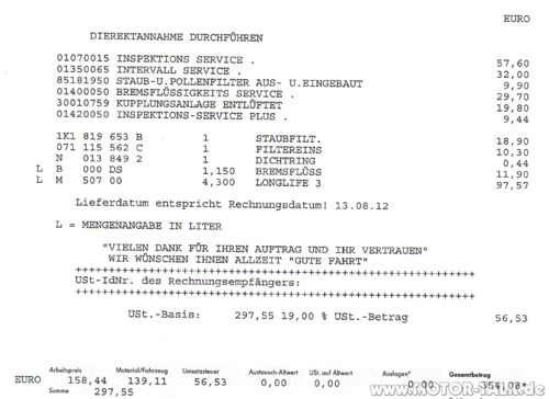

bei mir ist jetzt die 60.000er Inspektion fällig. (Golf siehe Signatur)

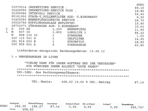

Der :-) hat mir einen Kostenvoranschlag gemacht über 350€ brutto (Bild1). Eigentlich ein super Preis für Inspektionsservice, Intervallservice und Bremsflüssigkeit inkl. aller Materialien. Als ich Ihn darauf hinweisen wollte, dass er doch auch die Zündkerzen wechseln müsste und dass diese Position noch fehlt wurde es komisch.
Er sagte mir, dass ich bei meinem DIESEL? keine Zündkerzen hätte. Dann stellte sich raus, das er einen Zahlendreher in der Fahrgestellnummer hatte und mein Auto bei denen ein 2.0 TDI ist. AHA - Ok, dass kann ja passieren. Er entschuldigte sich und meinte ich bekomme gleich einen neuen Kostenvoranschlag per Mail. Der kam dann auch, aber jetzt sollte es auf einmal 550€ (Bild2), also 200€ mehr kosten. Wie kann das sein???
Die Pauschalen der einzelnen Positionen haben sich fast verdoppelt und es ist auch noch weniger Öl in meinem (als im Diesel) und 63€ für 4 Zündkerzen? - Sind die vergoldet?
Kann mir jemand von Euch die Unterschiede erklären? Die Arbeiten können doch nicht so unterschiedlich sein.

Zündkerzenpreis ist normal, hab dasselbe bezahlt.
Aber beim Öl kannst du locker 55-60,-€ einsparen durch selber mitbringen.
Intervall Service Plus ist eigentlich nicht nötig und könnte drauf verzichtet werden.
Danke euch, aber das beantwortet ja die Frage nicht, warum die Pauschalpreise bis zu 100 % abweichen.
Da musst du schon den Freundlichen fragen. Der wird dir das erklären können. Der Arbeitsumfang des Inspektionsservice ist eigentlich gleich und im Serviceplan nachzulesen. Der zweite KVA hat eigentlich die üblichen Preise. Auf den Intervallservice plus kann auf jeden Fall verzichtet werden.
