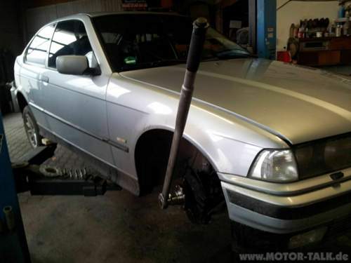

Nabend
Angeregt durch diesen Thread und meinem erstaunen das mein 318ti keine innenbelüfteten Bremsscheiben vorn hat habe ich mich dazu entschlossen auf innenbelüftete umzurüsten,zwar nur auf 286x22 und nicht auf 300x22 weil ich gerade gebrauchte Alus und neue Winterreifen gekauft habe sonst wären es die 300er geworden.
Der Einbau gestaltete sich anfangs recht unproblematisch,Bremssättel samt Halter waren gebraucht schnell bestellt und bei den Scheiben Belägen habe ich mich nach langem hin und her für normale ATE + Ceramic Beläge entschieden,afgrund der schon knapp über 250tkm die der Kurze schon runter hat habe ich gleich noch neue Radlager inkl. Nabe verbaut,auf der Suche nach dem Anzugsdrehmoment der großen Mutter (SW46) bin ich auf eine gut Einbauanleitung von Cap gestoßen http://...nbauanleitung.e36-page.net/.../...itung-e36-radlager_VA.html (Danke dafür) wo herausging das die Mutter mit 290nm angezogen wird,gut das wir auch LKW in unserer Werkstatt richten,so war ein entsprechender Drehmomentschlüssel vorhanden (siehe Bild).
Nach montage der neuen Radnaben waren die Scheiben Sattelhalter Beläge und Bremssättel auch schnell montiert,doch was war das 😰 irgendwie sah es komisch aus (siehe Bilder) ... schnell hatte ich begriffen das die Bremssattelhalter für 300er Scheiben waren,also auf mit Chefchen seinem Touareg zum kleinen Schrotti im Nachbarort,dieser hatte genau einen E36 stehen der die benötigten Halter verbaut hatte,da ich den ganz gut kenne wechselten beide Halter für nen 5er den Besitzer,zurück in der Werkstatt war die Bremse dann schnell fertig zusammen gebaut und entlüftet (siehe Bild).
Nun gefällt mir meine Bremse an der Vorderachse wieder 😁
Danke für diesen Thread
Gruß Matze
