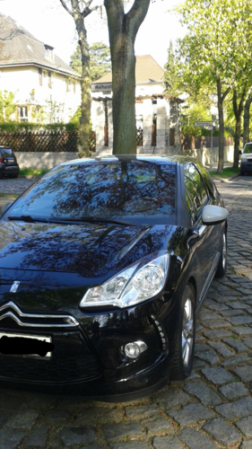

Ihr könnt das auch für weniger kosten und mit etwas handwerklichem Geschick selber machen. Kauft euch sprühfolie, alles ordentlich sauber machen (entfetten) und aufsprühen.
Ich habe letztes Wochenende bei meiner Freundin ihren ds3 Grill, der hatte auch solch eine Single Frame Optik, Schwarz gemacht auf diese weise. Das ist echt super geworden und wenn es nicht mehr gefällt, einfach abziehen. Ich überlege auch schon nun bei mir etwas damit herumzuspielen. Akzente setzen 😉
Ps. Die Spiegel wollte sie in grau haben.
