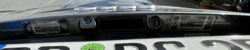

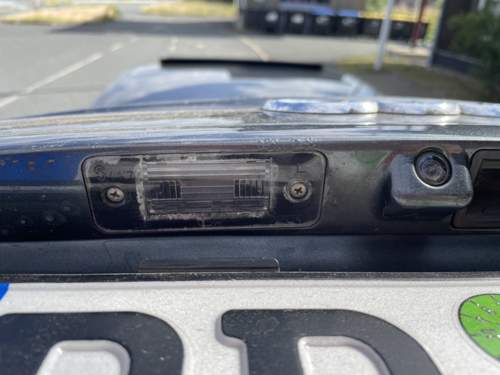

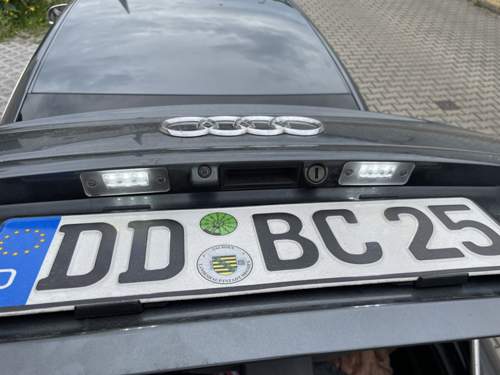

Ich habe mir LED Kennzeichenbeleuchtungen für die Heckklappe gekauft und als ich diese soeben verbauen wollte, sind mir 2 Dinge aufgefallen.

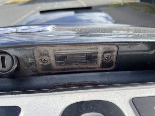

Die Schrauben der Beleuchtung auf der linken Seite konnte ich lösen. Die Schrauben der rechten Seite jedoch sind nicht zu lösen ohne den Schraubenkopf rund zu drehen ( zumindest mit meinem Werkzeug hier vor Ort auf Arbeit ).
Da ich diese schraubenproblematik auch beim A6 4F schon öfter wahrgenommen habe würde ich mich für hochfeste Edelstahlschrauben interessieren , welche weder Rost ansetzen , noch sich rund drehen lassen.
Hat dazu jemand einen Link wo man diese beziehen kann oder vllt die Maße?
Und ich hab festgestellt dass die Leiste in der die Beleuchtung, die Kamera und der Griff sitzen, rostig ist.
Das soll ein bekanntes Leiden beim A8 sein?
Wie baue ich diese aus?
Rechte seite
Linke seite
Gesamte Leiste

Bekannt, innen 2 muttern. Danach neu abdichten

Habe meine, inkl.Beleuchtung erneuert

Wenn du V2A oder V4A in Alu drehst wirds lustig. Die Griffleiste ist aus Alu und dort gammelt das Alu weg, deswegen blüht es dort aus (Blasenbildung) und die Schrauben fressen auch fest, weil das Alu dort korrodiert.
Aber ja, das ist ein altbekanntes Leiden...wie auch die hinteren Fensterdreiecke.

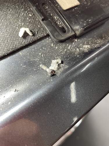

Oxidiert sind meine Köpfe nicht, bloß innen im Gewinde sind sie scheinbar eine innige Beziehung mit dem Material ringsum eingegangen, daher ließen sie sich nicht öffnen und der schraubenkopf hat sich rund gedreht auf einer Seite. Das kotzt mich natürlich heftig an jetzt -.-

Du verstehst es scheinbar falsch. Die Schraubenköpfe sind nicht verrostet. Das Material aus dem die Schraube ist, ist aber sehr weich und beim Versuch die Schraube rauszudrehen hat sich der Kreuzschlitz in einen Kreis verwandelt.
Um diesen nicht nochmal gegenüber zu stehen, wollte ich hochfeste Schrauben verwenden.
Bei hochfesten Schrauben reisst halt das Gewinde aus dem Alu.

Ein Tool zum ausdrehen der runden schrauben hab ich bereits.
Ich hab nachdem das bei mir vor Jahren fest war Plastikschrauben eingebaut.
Waren Centbeträge. Muss ja nur das Lämpchen halten.
Ein Tropfen fett dran,
gehen einwandfrei rein und raus!
Alternativ gehen auch Einsatzgewinde falls du die Schrauben auf-/ausbohren musst.
Also mit meinem billig ausbohrset von eBay komm ich nicht weiter.
Werd nächste Woche in der Werkstatt mitm Kollegen mal versuchen ordentlich auszubohren.
Einsatzgewinde? Hör ich grad zum ersten Mal , hast du da zufällig nen Link oder so, falls ich das Gewinde beim ausbohren beschädigen sollte.
