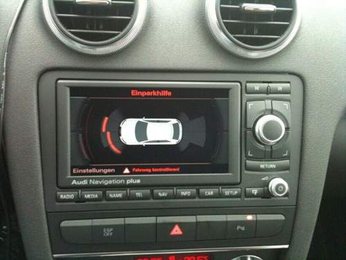

Hi leute,
irgendwie fidne ich nichts über das thema... evtl wiels net geht?! 😁
ich würde gerne wissen, ob es möglich ist wie beim BMW über das navi (RNS-e) auch so eine "darstellung" zu bekommen
http://www.langzeittest.de/.../jb-pdc-vorn-hinten.jpg
oder gibts das beim A3 nicht?

genau das ist der Knackpunkt. Stichwort: Menü STG Anpassung.
Die aktuelle Labeldatei (Stand VCDS Release 10.6 ) für das RNS-E ist noch eine für das "alte" mit der Endung 192 . Schaue mal in deinen VCDS Scan, dort findest du diesen Eintrag: Adresse 56: Radio Labeldatei: DRV\8E0-035-192-RNSE.LBL
Wende dich im On-Board-Diagnose Forum an den User Theresias. Der kann mit dem Scan 100%ig etwas anfangen, da er direkt von Ross-Tech ist.
Ich bin im Frühjahr extra nach Scotty18 gefahren, aber wir haben es nicht aktivieren können. (wegen der alten Labeldatei ...)
Danach bin ich zu meinem Audi Händler. Der hat dann irgendetwas versucht und meinte es geht nicht!
Zu meiner Verwunderung erschien am nächsten Tag die optische Anzeige im RNS-E. ;-)
Wahrscheinlich hat der Händler die Sache zwar aktiviert, aber das Gerät nicht zurück gesetzt. (z.B. Powertaste 40 Sekunden ...)

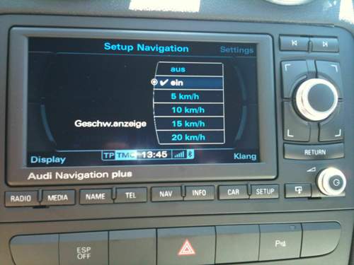

Hast du eigentlich die Speedlimit Anzeige im RNS-E "2010" schon aktiviert?
Hierfür gibt es auch eine Lösung:
Menü RNS-E (Steuergerät 56) }> Menü STG Anpassung }> Kanal 17 wählen }> Wert von 0 auf 2 ändern.
Bedeutung der Werte:
0- keine Option
1- Option aus
2- Option an
Danach das RNS-E neu starten. (40 Sek. den Einschaltknopf halten, bis das Gerät abschaltet ...)
Nun sollte im RNS-E, unter "Setup Navigation", das Menü Geschwindigkeitsanzeige erscheinen. Folgende Punkte können angewählt werden: aus, ein, 5 km/h, 10 km/h, 15 km/h, 20 km/h
Ich habe den Punkt "ein" gewählt und es funktioniert!
Viel Glück, >1<
Viel Glück, >1<

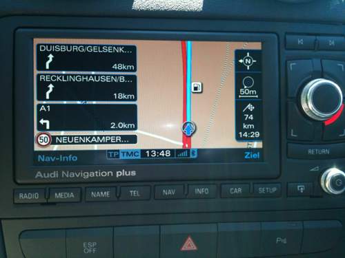

bei mir lief es genau so. Ich habe dann auch den Punkt "ein" gewählt. Die Geschwindigkeitsanzeige auf Autobahnen klappt einwandfrei, die auf Landstraßen etc. sieht etwas merkwürdig aus.
In dem Schild, das die Geschwindigkeit anzeigt wird unten rechts ein Achtung-Symbol eingeblendet, also ein Dreieck mit einem Ausrufezeichen. Auch ein Anruf bei der Audi-Hotline hat bisher nicht zu einer Klärung, was das zu bedeuten hat, beitragen können.
Ganz einfach Kinder
Ihr habt als Option 5km/h, 10km/h, 15km/h und 20km/h
Stellt ihr zB 20km/h ein und ihr fahrt auf einer Strasse auf der 50 erlaubt ist schneller als 70km/h erscheint das Achtung Symbol, weil ihr die zulässige Höchstgeschwindigkeit um mehr als die eingestellten 20km/h überschritten habt. Würdet ihr in dem Beispiel die Option auf 10km/h stellen würde das Symbol schon ab 60km/h kommen
Kann man das visuelle PDC einschalten wenn man nur PDC Hinten hat, aber MJ 2011 ?
So weit ich weiß, brauchst du PDC vorne und hinten.
so ist es
