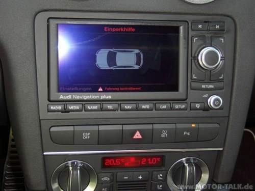

Hi leute,
irgendwie fidne ich nichts über das thema... evtl wiels net geht?! 😁
ich würde gerne wissen, ob es möglich ist wie beim BMW über das navi (RNS-e) auch so eine "darstellung" zu bekommen
http://www.langzeittest.de/.../jb-pdc-vorn-hinten.jpg
oder gibts das beim A3 nicht?
mfg

sieht dann so aus:
Pdc

der Tausch alt gegen neu scheint plug and play zu sein. Zumindest beim TT (da hat schon jemand umgerüstet). Stellen sich mir zwei Fragen:
  1. hat er's einfach umgesteckt und hat es getan
  2. oder hat er auch noch die Pinbelegung verglichen?
Dazu kommt die Frage - wie bei euch auch - ob für die grafische Anzeige ein neues bzw. zusätzliches Steuergerät verbaut werden muss?

Man braucht auch das passende PDC STG das die Funktion hat
Austausch des RNS E ist Plug & Play (kenne jemanden der das gemacht hat)
Um dann die Anzeige auch im RNS E zu haben muss das PDC STG noch codiert werden.

Ich denke auch, dass das rein softwareseitig realisierbar sein müsste. Die Daten laufen doch alle über den CAN-Bus.
Man braucht in der TAT das PDC Steuergerät aus dem 8K (A4) was auch im Mj2010er A3 verbaut wird!
OHNE dieses geht es NICHT .....
Zudem kann das alte RNS-e die Daten nicht auswerten- Sprich leider wird es dafür auch kein FIRMWAREFLASH geben..
Pin Belegung ist "soweit" gleich ...

Oh ha das wird dann doch etwas zu teuer 🙁 Aber was müsste man denn im RNS E alles wechseln damit es die Daten auswerten bzw. lesen kann ?
auf jeden Fall neues PDC Stg.

d.h.
neues pdc stg + rns-e mj2010 = geht?^^
was kostet das pdc stg?
zwischen 95€ und 130€ beim 🙂
