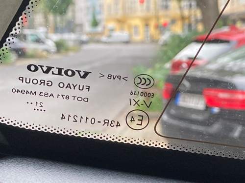

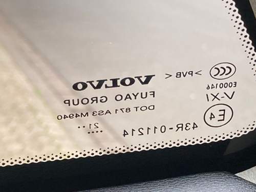

Hier meine zwei hinteren Heck-Eckfenster.
Deutlich ohne jegliche Symbole für Akustikglas und Einbruchglas.
Auch keine „doppelte Schrift“ wegen der zwei Scheiben ist zu erkennen.
Die anderen Fenster habe die Symbole.
Das ist defintiv Doppelglas.
Auf der Scheibe steht "PVB" (Polyvinylbuteral), das ist das Folienmaterial.
"V" bedeutet Sicherheitsverglasungen mit normaler Lichtdurchlässigkeit (weniger als 70 %) und "XI" Verbundsicherheitsglas.
Und ich meine dass die (CCC) für das Akustik Glas stehen.
Ziehe ich zurück nach der Auflösung unten. 🙂
"CCC" steht für „Compulsory Certification China“ und ist dort ein gültiges Zertifizierungssystem.
Es ist keine Kennzeichnung des Verglasungstyps.
E4 bedeutet Niederlande.

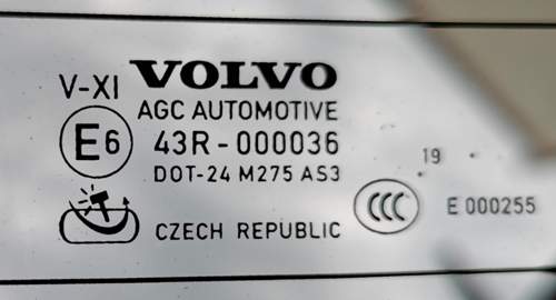

Habe gerade vom Strom abgestöpselt und dann von allen Scheibenbezeichnungen ein Bild gemacht.
An meinem V60 sind Scheiben von 3 Herstellern aus 3 Ländern verbaut und bei genauerem Hinsehen ergeben die hinteren, kleinen Seitenfenster einen anderen Grauton, als die in den Fondtüren. Von aussen sieht das bei allen gleich aus.
V60 VSG kleines Heckfenster
V60 VSG Heckscheibe
V60 VSG Fondtüre

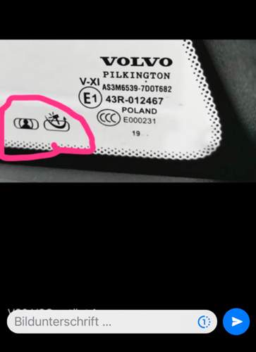

Aber bei mir fehlen in den kleinen diese zwei Symbole
Macht nichts, die von mir erläuterten Bezeichnungen bedeuten getöntes VSG.
Warte dennoch auf die Volvo Rückmeldung
Danke
Das sage ich gefühlt schon seit 3 Seiten: das Fehlen dieser Symbole sagt nicht, dass es kein Verbundglas ist. Entscheidend sind die diversen Bezeichnungen, die ja nun schon mehrfach erläutert wurden. Ich habe auf keiner, ich wiederhole: keiner, Seitenscheibe diese Symbole. Und trotzdem ist es zweifelsfrei Verbundglas rundum. Zum einen sehe ich es, wenn ich die Scheinen herunterfahre und zum anderen stehen die entscheidenden Codes drauf.
Offensichtlich bezieht Volvo die Scheiben von mehreren verschiedenen Zulieferern und baut die dann bunt durcheinander ein. Und offensichtlich verwendet nur ein Zulieferer diese Symbole.

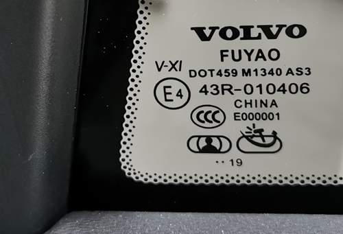

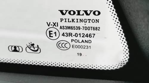

Ja. Bitte auf den Code V-XI achten. Siehe auch Liste oben. Die Symbole haben früher mal gereicht - jetzt nicht mehr!
@volvohondasaab schrieb am 22. Juni 2022 um 11:45:56 Uhr:
Bei meinen, von 3 verschiedenen Herstellern, haben alle die Symbole (siehe Bilder).
