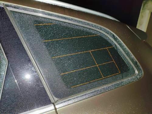

Ich mal wieder...
Ich glaube langsam werde ich paranoid mit meinem Elch.
Sagt meine Frau heute Mittag zu mir, du sag mal, was sind denn das eigentlich für "Striche" in der Seitenscheibe.
Nun gucke ich mir das an und sehe, es sind tatsächlich symmetrische "Striche" in der hinteren Seitenscheibe auf der Fahrerseite.
Sieht fast aus wie die Drähte der Heckscheibenheizung.
Meine erste Vermutung war, DAB Antenne.
Nur.... Mein XC60 hat kein DAB.
Auf der Beifahrerseite ist die hintere Scheibe normal, also ohne Drähte oder ähnliches im Glas.
Könnt ihr mir sagen was das ist?

Magst du mal ein Bild vom besagten Fenster machen?
Ich musste eben auch mal schauen und habe durch die abgedunkelten Scheiben diese Striche erst gar nicht gesehen. Von innen ging es dann. Das ist übrigens nicht die Seitenscheibe hinten sondern die Seitenscheibe vom kofferraum links.
Aber ja, habe ich auch. Sieht aus wie die Heizlamellen der heckscheibenheizung, ist mir auch noch nie aufgefallen
Das sind die Antennendrähte für Radioempfang

Nur, wenn das nun die FM Antenne sein soll, wofür ist dann die Antenne auf dem Dach?
Nur GPS und GSM?
Mache Morgen mal Bilder
Es ist die zweite Antenne für den zweiten Empfangskanal beim Radio. Gibt es schon seit Jahren. Die Antenne mit dem besseren Empfang übernimmt: https://de.wikipedia.org/wiki/Antennendiversität
So, musste eh nochmal ins Auto, da hab ich ein Foto geschossen.
Trotz Blitz kann man die "Drähte" ganz gut erkennen.
Ich würde eher sagen „wegen” des Blitzes kannst du die Drähte erkennen. Sonst wäre das schwarzer Adler auf schwarzem Grund :D. Der Blitz sorgt dafür, dass die metallischen Partikel im Draht reflektieren, während der Winkel für die hintere Scheibe groß genug ist, dass der Blitz nicht reflektiert (macht er ja auch dem Holm).

Siehst du auch tagsüber, durch die Solarplexus Verdunkelung, ganz gut.
Vorher ist es mir auch nicht aufgefallen.
Halt nur "komisch", dass Volvo das nur auf einer Seite macht.
Und dann noch für so ein antiquiertes FM System.
Warum sollte man eine dritte Antenne einbauen? Kostet nur Geld. Die Radios können das Signal nicht verarbeiten und die andere Antenne ist ja bewusst anders aufgebaut und woanders untergebracht.
