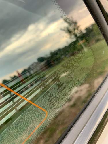

V – Sicherheitsverglasungen mit einer normalen Lichtdurchlässigkeit von weniger als 70 %
XI – Verbundglasscheiben abgesehen von Windschutzscheiben
Ich denke das einfachste wird sein, du nimmst dir einen Nothammer und schlägst die Scheibe ein. Hält sie zusammen, war es Sicherheitsglas 😉
Man müsste mal bei einem Modell ohne Akustikverglasung schauen, welche Scheiben da verbaut sind, ich tippe da ist dann gar keine römische Zahl zu sehen (oder eine 1/I)

Abgesehen von den o.g. Codes kann man auch bei ganz genauer Betrachtung sehen ob es Verbundglas ist: wenn man im richtigen Winkel auf die Beschriftung schaut, wird sie sich in der zweiten Scheibe spiegeln. Man sieht ein und dieselbe Beschriftung also doppelt. Bei meinen kleinen Seitenscheiben ist das so (abgesehen davon dass sie auch die XI Codierung und das „PVB“ für die Folie zwischen den Scheiben haben).
Daher frage ich mich auch ob die Aussage stimmt. Ich glaube wir haben beide MY22…?

Bei mir ist egal in welchen Winkel kein doppelter Schriftzug zu sehen.
