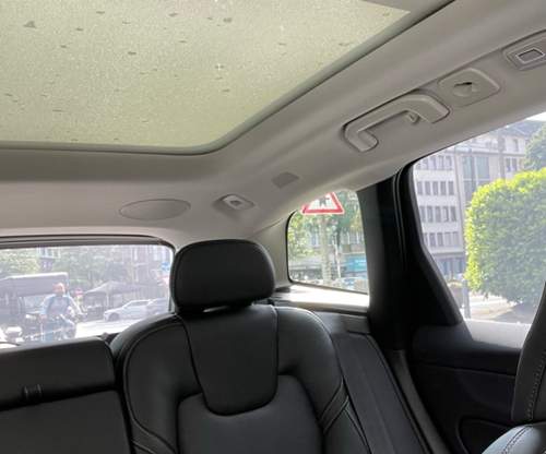

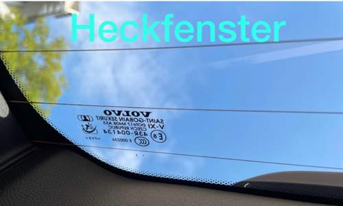

habe meinem XC60 MY 22.5 mit getönten Scheiben und Akustikglas letzte Woche erhalten.

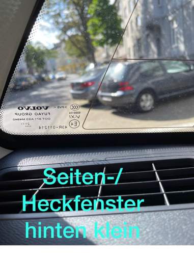

Nun habe ich festgestellt, dass die Heckscheibe und nur die beiden Seitenscheiben einen gräulichen Schimmer haben. Die kleinen seitlichen Heckscheiben und vorne herum sind alle normal.
Wenn man nach hinten zur Seite schaut sieht man es extrem mit direktem Vergleich des kleinen Eckfensters.
Habe alle Scheiben innen & außen mit Glasreiniger gereinigt, leider ohne Erfolg.
Was kann dies sein?

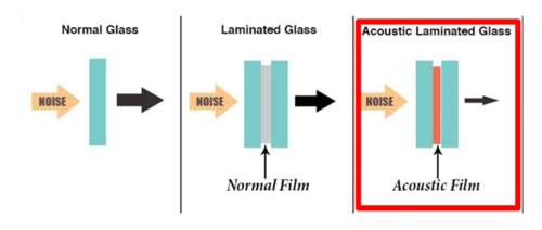

Das ist die Akustikfolie in Verbindung mit der dunklen Beschichtung. Ist bei mir ebenfalls so. Die kleinen Fenster haben kein Akustikglas.

Schaut ja mega bescheiden aus, um es mal nett zu sagen.
rein interessen - halber würde ich das mal gerne sehen. Kannst du das mal fotografieren?
Hast Du mal ein Photo? Ich habe die Akustikverglasung in meinem XC60 UND die Tönung und mir ist nichts dergleichen aufgefallen bisher.

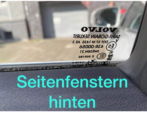

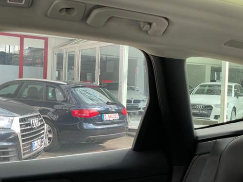

Themenstarteram 31. Mai 2022 um 16:19
Klar
In natura noch mehr zu sehen
sieht wirklich merkwürdig aus... Auf dem zweiten Bild kann man es ganz gut sehen

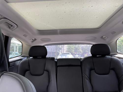

Themenstarteram 31. Mai 2022 um 16:40
Noch ein Bild mehr hochgeladen
Sieht bei mir identisch aus. Das ist der Grund warum zB Mercedes keine Kombination aus Akustikglas und Tönung anbietet.

Es sind zwei Scheiben, die Akustikfolie ist dazwischen. Einfach Fenster runterfahren und von oben betrachten …

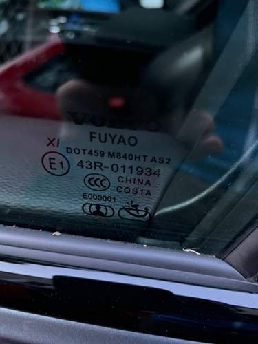

Trotzdem komisch. Ich habe auch Akustik und Tönung und das in den letzten zwei Jahren nicht festgestellt. Ich achte morgen mal drauf, bin aber recht sicher, dass bei mir auch die kleinen Scheiben Akustikglas haben. XC60 Mj. 20.5

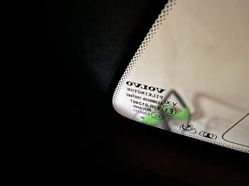

Ich kann nur mit einem V60CC 2019 mit der Kombi Tönung und Akustikglas dienen.
Tatsächlich sind dort aber alle Scheiben Akustikglas inkl. der „kleinen“. Einfach mal nach dem Hammersymbol schauen (durch die Folie einbruchhemmend).
Bin gespannt ob da wieder etwas „weg verfeinert“ wurde…
(Foto ist von der Fahrerscheibe die natürlich nicht getönt ist - aber auf den getönten Scheiben ist es schlecht fotografierbar)
