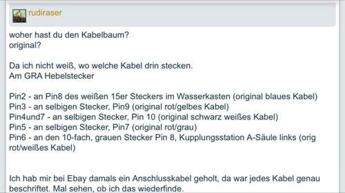

Nur mit der Verkabelung der Pins für´n 2.5 TDI scheint mir nicht ganz zu stimmen.
Würde es so machen wollen.
GRA > 15 fach weiß
GRA 2 - bl an Pin 8
GRA 3 - ro/ge an Pin 9
GRA 4 - sw/ws und an Pin 10
GRA 5 - ro/gr an Pin 7
GRA 6 - sw Klemme 15 an Pin 1 bei 6 fach rot (sitzt auch mit auf dem Halter wie 15 fach weiß)
GRA 7 - sw/ws auch an Pin 10

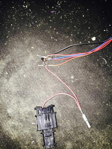

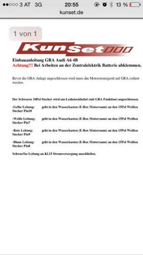

Tut mir leid, dass ich so einen alten Thread wieder aufmache aber ich bin am verzweifeln, bin dabei bei meinem A6 4B 2.7 Biturbo Benzin AJK den Tempomat nachzurüsten und habe den Originalen Kabelbaum vom GRA zum Weissen 15 pol stecker mit original farben drauf! Soweit so gut jedoch sind in der mitgelieferten Anleitung andere Farben als die Original !
Habe es nun laut der angehängten Anleitung angeschlossen jedoch bin ich mir nicht sicher ob das so passt? Will mein Steuergerät nicht zerschießen:/ und ich weiß auch immernoch nicht wo und ob der PIN 6 vom 10Fach GRA wirklich wie beschrieben da in den grauen stecker kommt oder wo anders ???
Bite helft mir!! Auto ist schon fast ne woche zerlegt !! Keiner kann mir helfen und im Internet steht überall was anderes wo der Pin 6 nun wirklich hinkommt , einmal heisst es Masseträger & einmal plus, ich dreh bald echt durch...
