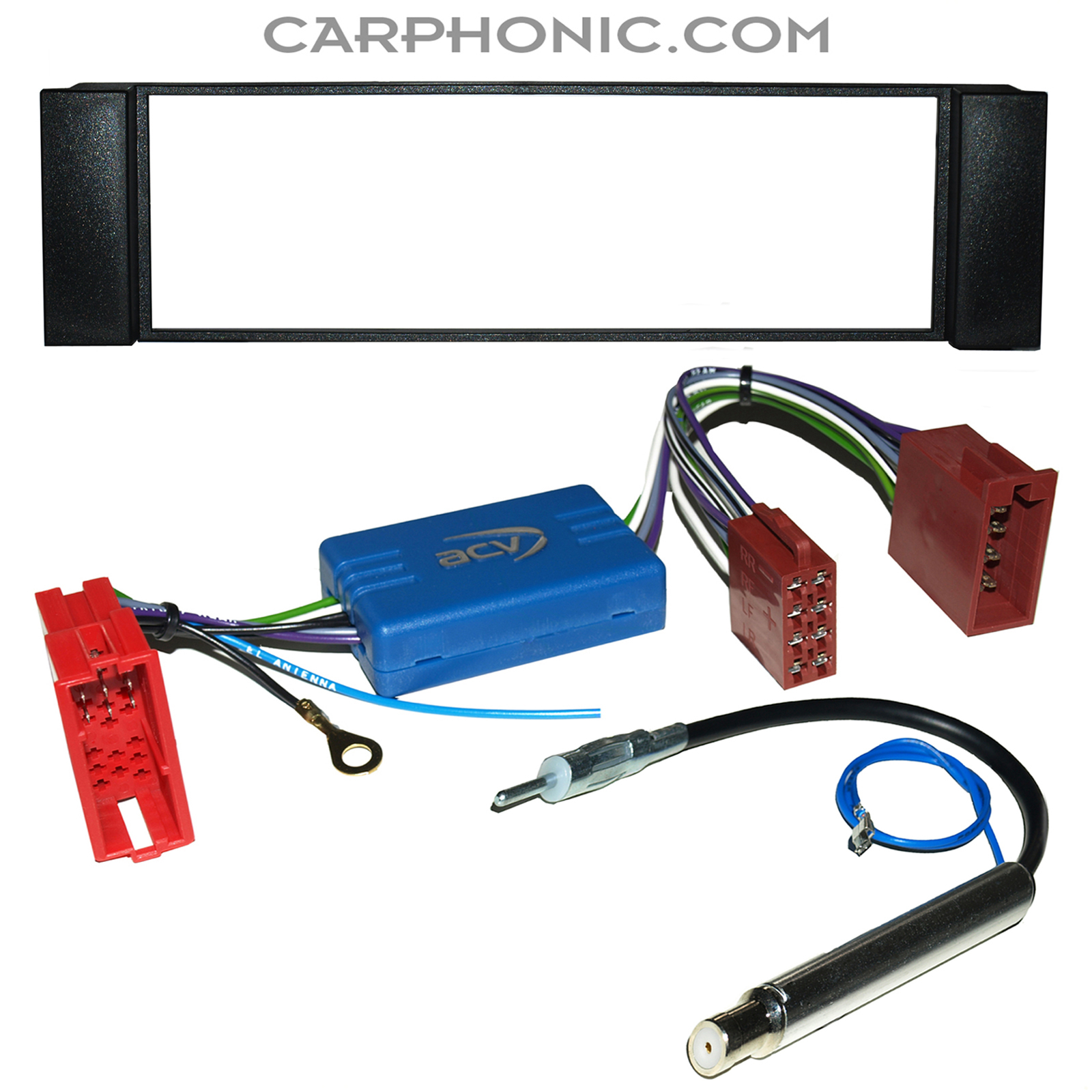

Hallo GolfDJ,
ich denke der Verkäufer hat dich mit dem Dietz Adapter falsch beraten, wenn möglich gib den zurück.
Normalerweise brauchst du so ein Adapter (blaues Kästchen Firma ACV) wie im Link.
http://i.ebayimg.com/.../%24_57.JPG
Kann dir die Firma Carphonic.com empfehlen, gute Preise schneller Lieferung.
Hab den gleichen Adapter beim Kollege im AUDI A4 B5 verbaut und funktioniert prima.
Wenn du dir einen neuen Adapter kaufen möchtest achte Bitte drauf das du dir den von ACV kaufst,
dies sind gute Adapter und kann ich nur empfehlen.
Ich habe dies schon in einem AUDI A3 8l und AUDI A4 B5 verbaut.
Dieser Adapter passt Plug & Play, zum anschließen mußt du das blauen Kabel an den Remoteanschluß vom Radio zu verbinden und das schwarze Kabel mit dem Ringkabelschuh an der Rückseite des Radios festschrauben (kleines Gewinde). Ein Tipp von mir noch verlänger das schwarze Kabel dann ist das einschieben des neuen Radios leichter.
Vielleicht konnte ich dir mit meinen Angaben etwas Helfen.

Hallo GolfDJ,
du hast nur was gesagt das an deinen hinteren Lautsprecher + Subwoofer kein Ton kommt.
An dem ACV Adapter ist ein brauner Stecker und braune Kupplung diese werden mit deinem Lautsprecherausgang vom Radio und mit dem braunen Stecker deinen vorderen Lautsprecher verbunden.
Der breite schwarze Stecker von deinem Auto kommt in die rote Kupplung des ACV Adapter.
Nun noch die Spannungsversorgung:
Die blaue Ader klemmst du an das Remotekabel vom Radio an.
Die schwarze Ader mi dem Ringkabelschuh wird an der Rückseite deines Pioneer Radio befestigt (an der Rückseite ist ein kleines Gewinde in dem eine passende Schraube ihren Platz finden kann).
Nun sollten auch deine hinteren Lautsprecher + Subwoofer funktionieren
Der Runde schwarze Stecker ist für dein Radioempfang (zwischen Pioneer Radio und schwarzer runder Stecker ist eine Phantomeinspeisung zu empfehlen zum besseren Radioempfang).
Der ocker farbige Fakrastecker brauchst du nicht mehr hat glaube ich was mit der Telefonanlage zutun.

So liebe Leute und Interessenten,
der ACR Can Bus Adapter hat es gelöst, der macht was er soll, alle Lautsprecher funktionieren einwandfrei. Es lag tatsächlich an dem komischen Dietz Teil das mir jemand angedreht hatte. Schade um das Geld, aber den hau ich wohl jetzt in die Tonne (leider keine Rechnung), genauso den Antennenadapter, der hatte nämlich keinen Anschluss für den kleinen gelben Stecker (Diversity). Somit ist jetzt alles geklärt, das Thema gelöst und jetzt brauche ich nur noch ein anderes Radio, da das Pioneer Doppel Din Teil nix taugt.
