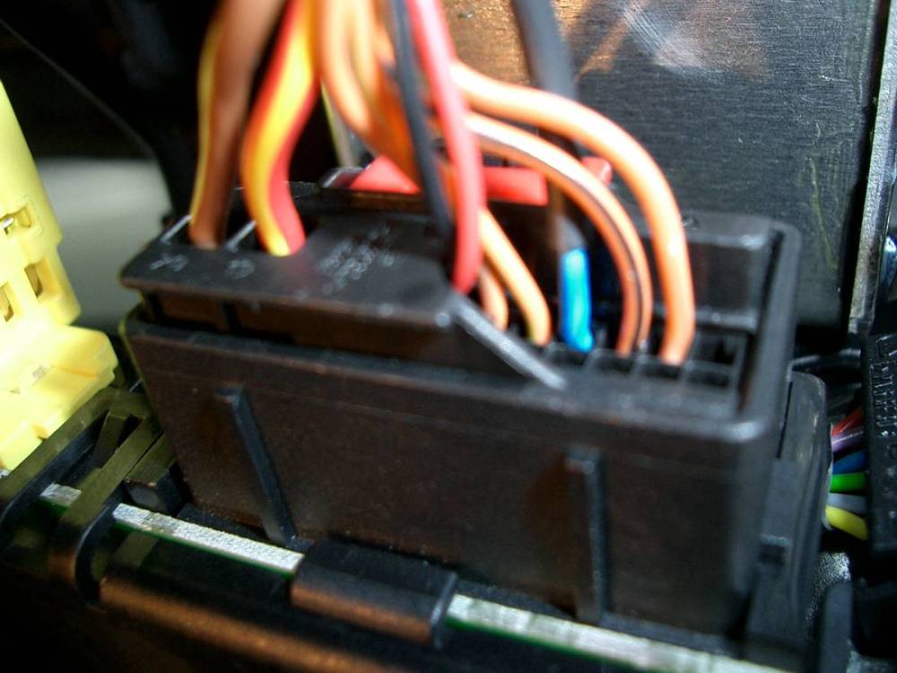

Original geschrieben von vmike
@ zwiselaner:
kann leider nicht sagen ob bei dir das kabel bereits drin ist.
kannst aber leicht selbst prüfen:
kriech mal kurz in deinen wagen und prüf den stecker zum steuergerät. dieser sitzt am hinteren ende der unteren verkleidung. ist zwar schlecht, jedoch ausreichend einsehbar.
oder halte einfach deine digi nochmal drunter.
ich hab dir ein bild von meinem stecker angefügt. das blaue kabel ( von mir nachgerüstet ) geht an den pin13.
sieh mal nach ob das bei dir vorhanden ist. sollte denk ich original aber schwarz sein.
hoff es hilft weiter
mfg michael
http://www.motor-talk.de/.../Attachment.html?attachmentId=273398
hier noch der link zum Bild ansonsten auf Seite 17 steht es im original

Hallo Leute,
ich habe in meinem 2.0 FSI baujahr 2005 den GRA Golfhebel nachgeruestet aber die GRA funktioniert nicht.
Im prinzip hatte ich mich darauf eingestellt das Kabel an Pin13 vom LSG-Stecker nachziehen zumuessen aber als
ich mir den Stecker angeschaut habe, war das Kabel schon da. Bild angehangen.
Danach bin ich zur Audi Werkstatt und habe den GRA aktivieren sowie neu codieren lassen aber er funktioniert nicht.
Hat jemand eine Idee woran es liegen koennte? Als LSG ist verbaut 1K0 953 549 F.
Kann es sein das das schwarz/weiße Kabel zwar am Stecker dran ist aber im Wasserkasten nicht eingesteckt?
Hoffentlich kann mir jemand helfen.
