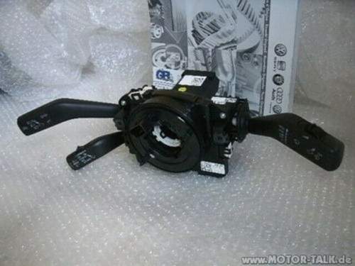

Was spricht denn dagegen, sich die Teile auf eigene Faust zusammenzusuchen und einzubauen? Notfalls tauscht man halt das LS-STG oder am besten den ganzen Lenkstockschalter (entsprechend der FZ-Ausstattung) inkl. Schleifring aus. In der Bucht gibt es solche Komplettsets als Neuware (siehe Anlage). Wenn man selbst codieren kann, muss der Freundliche lediglich den Airbag abbauen und nach dem Umbau wieder anbauen. Dass die Garantie dabei flöten geht, soll hier mal nicht das Problem sein.
PS: Ich habe hier zwei AutoScans von CCs aus MJ2010 - einer mit GRA und Abstandsradar, einer ohne. Vielleicht lässt sich daraus was ableiten.
Die Logs unterschieden sich in der Adresse 16 (Lenkradelektronik). Der ohne GRA hat das '3C5 953 501 BF' verbaut, der mit das '3C0 953 549 AJ'.
Das CAN-Gateway ist auch ein anderes, der ohne GRA hat das '3C0 907 530 Q', der mit das '3C0 907 530 J' und an Adresse 4F gibts bei letzterem noch 'Zentralelektrik II'.
Weiterer Vergleich: Bordnetz (Adresse 09), Airbags (Adresse 15), ParkAssist (Adresse 10) und Lenkhilfe (Adresse 44) sind identisch.

Das sind zwei komplett unterschiedliche Steuergeräte, ein vergleichen der Codierungen ist sinnlos.
Sag demjenigen, der "LENKS.MODUL 009 0122" im Auto hat, er soll in dei Werkstatt fahren, da gibt es ein Update für das Steuergerät.

Was spricht denn dagegen, das 3C5...BF STG gegen ein 3C0...AJ zu tauschen und den Tempomat-Hebel nachzurüsten?
Original geschrieben von Prao
Was bringt denn das besagte Update des Steuergerätes?
Update: Die Version 0122 kann die Codierung verlieren, führt dazu, das z.B. das MFL nicht mehr geht, etc.
Mischverbau: Anderes Bordnetz, sprich Bordnetzstecker und Airbagstecker sind geändert.
das 3c0 ist noch ein einzelnes LSSTG .
Das 3c5 ist ein komplettteil aus LSSTG Wickelfeder und Lenkwinkelsensor. Da sich auch die Verdrahtung leicht geändert hat ist das kein kleiner tausch.
Aha. Welche(s) STG wird denn bei einem aktuellen CC mit Tempomaten verbaut? Das wird doch wohl auch ein 3C5er sein?
Korrekt, das andere wurde zu KW45/2009 abgelöst.
