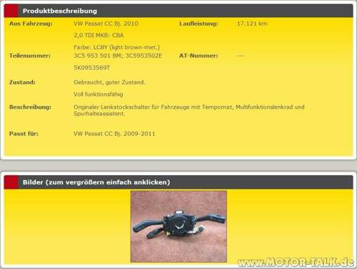

Aha. Welche(s) STG wird denn bei einem aktuellen CC mit Tempomaten verbaut? Das wird doch wohl auch ein 3C5er sein?
Korrekt, das andere wurde zu KW45/2009 abgelöst.
Wäre dies dann eine mögliche Lösung für die Nachrüstung (ist mit Spurhalteassistent und ACC, sollte aber keine Probleme machen - oder?)
Link zu ebäh
Und als Bild, weil diese Links so kurzlebig sind:
Tempomat-cc
Original geschrieben von Prao
Wäre dies dann eine mögliche Lösung für die Nachrüstung (ist mit Spurhalteassistent, sollte aber keine Probleme machen - oder?)
Link zu ebäh
Dieses Bauteil ist aus keinem Serienfahrzeug. Der Adapter der da dranhängt ist kein Originalteil, der wurde nur in der Entwicklung genutzt. Dieses Ding würde ich nicht kaufen. Grundsätzlich kann man bei den neuen Teilen einfach ein Hebelgehäuse kaufen, einbauen, codieren und Spaß haben.
Danke für die Info. Deiner Aussage nach ist dann kein neues LS-STG nötig. Ein Kabel muss aber trotzdem zum Motor-STG gelegt werden, oder etwa nicht?

So es ist vollbracht!!!
GRA und MFL funktionieren .
Nach langem suchen und mit Hilfe von johoo und einem VCDS Besitzer und einem neuem LSG kann ich nun endlich ruhig schlafen.
Danke nochmal für eure Hilfe
