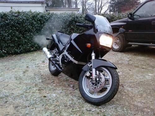

Bin nun auch schon seit ca 2 wochen an meinem Moped bei.
Hab nun den größten teil auseinander und schon ein paar dinge erneuert.
Nun bin ich gerade dabei die verkleidungen zum lackieren vor zu bereiten.
Unterandere muß ich noch :
Reifen vorne hinten neu hohlen
Sitzbank neu beziehen
2 Neue Blinker brauche ich noch " worden mir abgefahren"
Einen deutschen Tacho,KM/H statt Milen
Lackieren
Den Deckel vom Kühler tauschen
Einen Spiegel neu
Gabelöl simmerring erneuern
Kupplungshebel muß neu
und meine Züge ölen.
Gemacht habe ich bislang:
Alles sauber und den rahmen mit farbe etwas aus gebessert
Neue Vergaser Batterie 🙂 Dank die Mopedsammler
Batterie ist neu
Luftfilterkasten modifiziert,damit das mal alles etwas einfacher geht mit den Gummis zwischen Gaserbank und kasten 😉
Kerzen und kable neu sowie die stecker
Nun hab ich aber noch 2 - 3 dinge die mir kopfschmerzen machen.
Das Gabel Öl bzw den simmerring zu wechseln,ist das für einen der das noch nie gmacht hat,möglich es selber zu machen?
Hab da schon einiges drüber gelesen,allerdings hört sich das alles sehr kompliziert an.Bei mir drückt es aus dem rechten raus.
Meine Züge lassen sich alle sehr schwer ziehen,auch gas,joke usw,geölt hatte ich sie schon einmal,dennoch gab es nicht den super erfolg und das gas muß ich jedesmal selber wieder zurück drehen,es ist auch nichts eingeklemmt,hat da wer nen Trick?
Meine Kupllung,greift auch nicht von selber,wenn ich nicht den Kupplungshebel nach dem einkuppeln,mit der hand zurück drücke,dort habe ich unten am motor schon federn zwischen gebaut,aber das hilft auch nicht wirklich weiter,und der zug flutscht wie sau,wenn ich ihn ausgebaut habe,was kann das sein?
Meine sitzbank sieht aus,als wenn ne maus mal hunger hatte,ne neue ist mir zu tuer,hat schon mal wer eine selber bezogen?Gibt in der bucht ja diverse sachen dafür.
Mein moped hängt hinten ziemlich durch,zumal wenn 2 mann drauf sind,gibts für das moped so ne art höherlegungesatz?
Ich werd ma bilder machen,damit mann die vortschritten und die problematiken so einwenig sehen kann .

habe heute den neuen klarlack probiert und was soll ich sagen,unterschied wie tag und nacht.
nun muß ich noch die restlichen teile wieder ausbauen,anschleifen und nochmal lacken......sieht aber echt gut aus,ganz andere qualität und mann merkt jetzt schon das dieser viel härter ist als der andere kram.
Tank und seiten teile sind fertig nun past es aber nicht mehr zu dem rest.....na ja

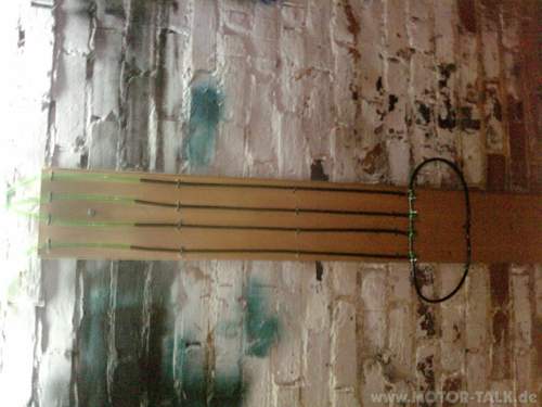

Nun habe ich heute rum telefoniert und wollte das ding mal zum syncroniesieren bringen,allerdings,die preise sind ja wahnsinn,von 100 euro bis 250 euro war alles dabei....für einmal einen tester anschließen??
Nach rum recherchen im internet,habe ich dann eine selbstbau anleitung gefunden,nun bin ich mal gespannt ob das geht,hat sowas schon mal jemand hier aktuell gemacht?
Ich kann mir zwar auch nicht vorstellen das es dran liegt,aber so könnte mann mal anhalts punkte bekommen,vieleicht ist bei mir ja irgendwas so im argen das ein zylinder gar nichts mehr zieht oder sowas...
Hab das ding nun mal zusammen gebaut und werd morgen mal schauen was das ding sagt,bilder sind dabei.
Falls das schon mal jemand gemacht hat,wie habt ihr das öl in den schläuchen rein bekommen und wie bekomme ich da nun in allen schläuchen den gleichen stand hin,wenns nicht angeschloßen ist??

ja, so ein ding haben wir schon mal gebaut ,, und ich muss dir sagen, du hast dein Uhr falsch gebaut 🙂
Schlauch 1 und 2 müsen verbunden sein, dann 3 und 4 verbunden, und dann eine verbinder zwischen 1+2 und 3+4 ... du hast nur zwischen 1 und 4 verbunden. Warum, weil Vergaser 1+ 2 werden miteinander gesyncht, dann 3+4 dann als paar 1und2 gegen 3und4 ... deswegen nur 3 verstell Schrauben, eine zwischen 1+2, eine zwischen 3+4 und dann eine zwischen 2+3 um die linke paar mit den rechten paar zu synchen ... ich hoffe du verstehst wie ich das meine 🙂
Jason
Edit ... hmm, ich war mir sicher das es nur so ging wie ich gerade beschreiben habe, aber ich hab mein link wieder gefunden ...schau mal hier:
http://www.gs-classic.de/download/Franky_Synchro.pdf

Mit deiner aufzählung machst du mir nachts um 1 uhr aber noch ganz schön zu schaffen....ich werds mal probieren.
Ich habe bei mir an allen t-stücken ein schraubgewinde drinen zum zu drehen,somit könnte ich doch rein theoretisch alle so stellen wie du beschrieben hast??
Ich habe sogar hier noch was gefunden,da ist aber noch ganz anders gemacht......
