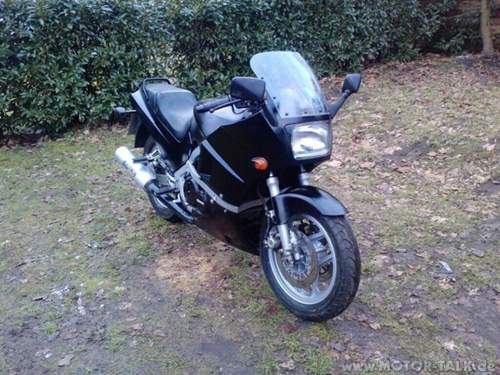

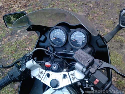

So,
anbei ein paar bilder von meinem verschandelten Moped.
Auf den Bildern sieht sie gar nicht mal soo übel aus,aber in natura,na ja.
Ich muß ma schauen was ich mit dem lack noch mache,habe vorhin 200ml 2K Klarlack gekauft,was gehandhabt wird wie eine Granate....
Unter der Dose ist in stift,den muß man ziehen,dan vermischt sich das zeuch und soll angeblich super kratz und benzin fest sein.Ich werds mal ausprobieren für den tank.
Zudem habe ich heute den deutschen tacho verbaut und die innen verkleidung angebracht,sieht doch besser aus wenn mann nicht so durchschauen kann durchs moped.

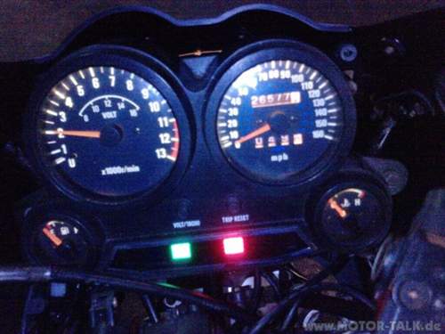

Sagt mal,hat irgendwer ne idee wie mann sich schablonen machen kann,für die aufkleber?Ich meine so das mann sie nicht kleben sondern sprühen kann?Soll nicht mehr so viel drauf und das was ich bislang gefunden hatte ist nicht das was ich suche bzw fast gar nichts für die gpz und wenn für unnormale preise...meine meinung.Würd mir gerne das gpz symbol oder das 600 R selber sprühen,ist nun eh alles schief gelaufen da fällt das auch net mehr auf.
@Dragon ein bild vom tacho ist auch dabei,kannst ja mal schauen,aber einer dieser gummi nippel für tageskilometer zähler ist ab und 2 birnen sind durch oder haben nicht wirklich kontakt.
