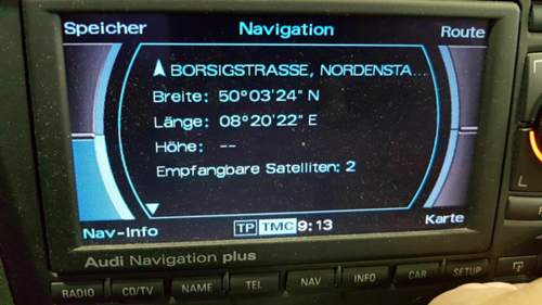

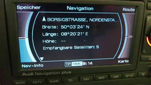

Zwar ist das GPS-Modul noch nicht da. Aber ich hatte am WE die DVD drausen und abgewischt. DVD wieder rein.
Und nachdem ich auf Karte und Info bin, hatte ich wieder 8 Sattelitten und die Navi zeigte mir meinen Standort.
Kann das einer erklären?
evtl. Feuchtigkeit im Antennenfuß, die wieder etwas getrocknet ist...
Dürfte auf jeden Fall nichts mit der DVD zu tun haben.

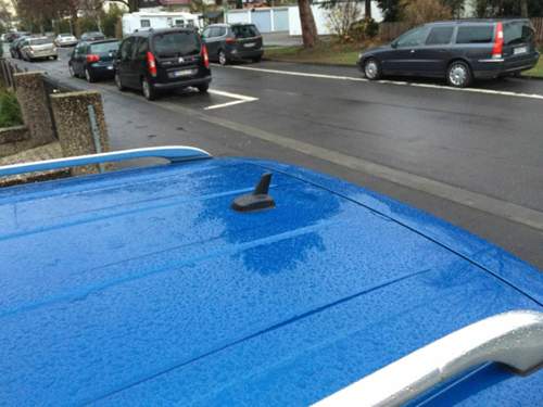

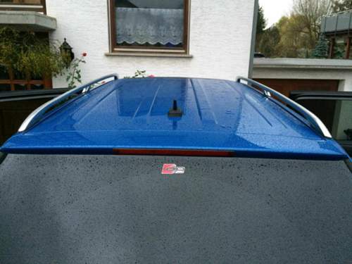

Habe mich für eine Shark entschieden mit UKW, GPS und Telefon (WM-9017AU)
Shark Antenne Triplex AUDI A6 S6 4B Radio UKW + Telefon GSM + Navi GPS
Doch wo ist der Unterschied zu (WM-9017UGG)
Zum Heranzoomen mit der Maus über das Bild fahren Ähnlichen Artikel verkaufen? Selbst verkaufen Details zu Shark Dachantenne UKW AM FM Radio+GPS Navi+GSM Telefon/WM-9017UGG

Habe jetzt die Antwort auf den Unterschied. Es sind andere Stecker verbaut. Die anscheinden 30 Euro teurer sind... *wundersam*
Willst Du unbedingt das Design?
Oder genügt die Funktion?
Wenn alleine die Funktion genügt dann gibt es sehr günstig GPS Antennen die man einzeln direkt am Radio anschließt und versteckt
Funzt bei mir schon jahrelang
Im Grunde nur die Funktion.
Aber 1. Habe ich die Antenne schon
2. Ist diese etwas kürzer, so dass der Jetpack besser drauf passt.
Bei der alten Antenne war er immer etwas "gepresst"

So ist jetzt drauf. Funktioniert wunderbar.
Habe sogar das Gefühl jetzt auch besseren Radioempfang zu haben.
