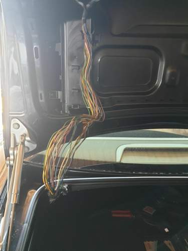

Bei mir war A die Lösung, nachdem es mit neuem Schloss nicht besser wurde.
Du kannst versuchen die Gummipuffer links und rechts weiter rauszudrehen (Gummi ab, Inbus lösen etwas rausdrehen)
Hallo, ich hatte das gleiche Problem mit dem Kofferraumdeckel. Bei mir war es Kabelbruch, den habe ich Instand gesetzt und alles ist jetzt gut.
Mfg Andreas

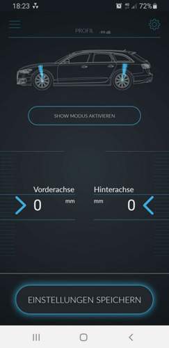

Update
Fahrwerk wurde bearbeitet und lässt sich nun per Handy auf den cm einstellen, inklusive parkmodus und Abschaltung bei gewünschter Geschwindigkeit.

Auf dem Bild steht der Wagen im Parkmodus.
Im fahrbetrieb hab ich nur 20mm tiefer eingestellt und ab 80 kmh geht er wieder auf orignal Höhe
Screenshot-20200924-182357-active-suspension-control
Warum man die Buchsen in Nulllage anziehen soll,ist Dir bekannt?
Die Verdrehung durchs ablassen und dann wieder hochpumpen werden die Gummilager nicht lang mitmachen. Sind auch ohne tieferlegung schon gebeutelt genug.
Hast Du den Wagen in der von Dir bevorzugten Fahrhöhe vermessen lassen,oder ist das ein reines Show Fahrzeug für Dich?

Nun geht garnichts mehr am kofferaum Deckel.
Nur noch manuell......
Garantiert Kabelbruch, war bei mir genauso.
Hast du diesen komischen Kasten wo das Kabel in den Kofferraumdeckel reingeht mal aufgemacht?
Gruß Andreas
Ja, der ist offen, da ist alles bestens.

Auch wenn die Isolierung äußerlich noch intakt ist, können die wenigen Kabeladern innen schon gebrochen sein.
Um zu sagen, dass beim Kabelbaum alles bestens ist, müsstest Du jedes Kabel durchmessen. Leider hat der P unter der Hutablage keinen Stecker bekommen, wo man die Schwachstelle einfach hätte dann durchmessen können. Wäre auch für einen Wechsel des Kabelbaums sicher eine wahnsinnige ERleichterung gewesen.
Hier sind ja irgendwo die Kabelfarben bekannt, die für´s Öffnen/Schleißen verantwortlich sind. Evtl. prüfst Du diese mal einzeln durch.
Sehr guter Ansatz.
Da könnte ich ja an dem Stecker am Motor mal messen.
Ich muss nur die Belegung rausbekommen ....
Welche Sicherung ist für den Deckel verantwortlich?
@Masta_IC schrieb am 4. Oktober 2020 um 12:13:50 Uhr:
Alles bestens? sieht so aus, all ob schon einige Kabel repariert sind (schwarz isoliert).., dort wo sie auch bei meinem gebrochen sind..
Gruss
Gerhard
