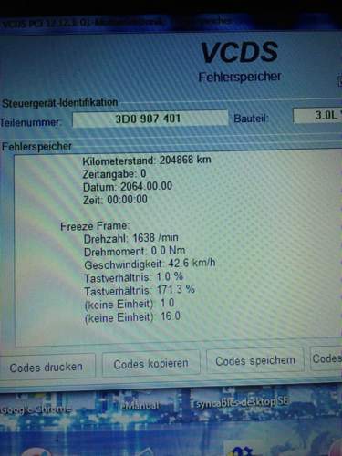

Hallo Leute,
habe mir letzten Monat einen Paheton 3.0 TDI BMK Bj. 2005 gekauft, und auf der Heimfahrt beim stehen bleibn ging 2 mal der Motor aus, dachte es könnte am Dieselfilter oder an der defekten Saugrohrklappe liegen da er ansonsten super läuft auf der Autobahn über 400KM ohne Probleme und nachem ich zuhause war also wenn er komplett warm ist, schien der Fehler nicht mehr aufzutreten Motor lies ich knapp 10min nachlaufen ohne das er abstirbt !
So nun habe ich Luftfilter, Dieselfilter (natürlich auch neue Dichtungen und auch entlüftet!) gewechselt.
Fehler mit der Saugrohrklappe ist geblieben, habe auch ein neues Gestänge eingebaut jedoch vergebens.
Und das Problem tritt trotzdem auf, habe gestern vollgetankt mit Premium Diesel (Bp) und gehofft es würde sich evtl bessern, aber manchmal bzw. meistens wenn er länger als 30sek. bis 1min. im Leerlauf läuft leuchtet kurz Motor Störung und der Motor geht aus ! Springt aber dannach sofort wieder an....
Bin wirklich für jeden Tipp dankbar ! (da das Auto ansonsten Perfekt ist 😁 )
Werde als nächstes ein mittel gegen Versulzten Diesel (Liqui Moly) zum Tank geben + Injection Reiniger und mal ohne Tankdeckel fahren.....

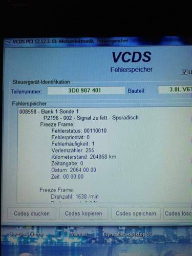

Im Fehlerspeicher ist dann abgelegt , siehe Anhang:
(Ach ja der Fehler Bank 1 Sonde 1 Signal zu fett) Ist Neu ! Der war vor dem Kauf noch nicht da...
ps. den Fehler vom Saugrohr habe ich jetzt nicht fotografiert, daran kann es ja nicht liegen das der Motor im Stand ausgeht?! (Außerdem habe ich das AGR mit einer PLatte deaktiviert wird aber noch in der Software deaktiviert, das kann auch nicht der Grund sein, da der Fehler davor auch eintrat)

Wir, die im Forum Tipps geben, können unsere Ideen die wir haben nur nach den Angaben die wir bekommen entwickeln. Ein Raildruckabfall kann durch mehrere Faktoren kommen: Raildruckventil klemmt zeitweise; Raildrucksensor sporadisch falsche Werte; Injektoren undicht oder Klemmen; Vorförderpumpe fällt zeitweise aus; Regelventil der Hochdruckpumpe klemmt sporadisch; Hockdruckpumpe defekt. Soweit ich bisher mitgelesen habe hast du die Kleinteile gleich durch Gebrauchtteile ersetzt anstatt zu Prüfen. Wenn eine Prüfung ergibt das dort kein Fehler zu erkennen ist und das System den Erwartungen entsprechend reagiert dann ist der Fehler wo anders zu suchen. Ich bin mir nicht sicher ob du letzten Endes mit den Gebrauchtteilen evtl. noch mehr Fehler eingebaut hast.
Es ist weder mein noch Zottels Fehler wenn du wie wild Teile tauschst. Ich für mein Teil warte eigentlich immer noch auf die Rückmeldung ob an den Regelventilen Späne zu sehen sind und ob das Signal vom Ruckgeber plausibel ist. Von dem messen der Rücklaufmenge hatte ich noch garnicht gesprochen. Wozu hast du die eigentlich gemessen und was hat dir das Ergebnis für Erkenntnisse hat dir das gebracht. Technische Infos zu lesen ist das eine aber das zu verstehen was damit bezweckt wird ist das andere. Ich hatte nicht ohne Grund nach den Spänen gefragt.....

Der 1. Fehler " Bank 1 Sonde 1" Signal zu fett, kann nicht alleine für die genannten Symthome verantwortlich sein.
