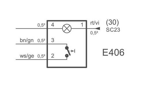

Zu den wichtigen Dingen.
War gerade nochmal am dicken.
Kofferraumdeckel bewegt sich wieder.
Allerdings wie vorher, also auf, zu, auf und bleibt liegen.
Heb ich den deckel in die Mitte und lass in zufahren.
Funktioniert wieder alles wie es soll.
5min später, hat er das wieder vergessen und das Spiel geht von vorne los.
Der Taster im kofferraum hat keine Funktion mehr, geht nur noch per Schlüssel bzw vw Zeichen.
Nun ist guter Rat teuer ?

Bei meinem waren die beiden dicksten Kabel durch, und dann geht da nichts mehr mit der Kofferraumklappe.
Gruß Andreas
Wenn du die 'Öffnen'-Taste meinst, dann hast du ja noch zwei andere Möglichkeiten.
Die hab' ich übrigends vergessen, die Leitungen für beide Tasten liegen natürlich auch im Heckdeckel-Kabelbaum.
Das schaut aber nun wirklich sehr verdächtig nach Kabelbruch aus! Ich vermute mal eine (oder mehrere) der Rückmeldeschalter in der Schließeinheit, das würde das Auf- Zu erklären.

Hab gerade nochmal bissl gespielt.
Wen ich den kofferraum öffnen möchte, bekanntes spiel.
Drück ich noch mal auf das vw Zeichen, verriegelt er den kofferraum. Drück ich dann wieder aufs vw Zeichen, öffnet und schließt er wie es sein soll.
Funktioniert aber nur über das vw Zeichen.
Der Taster zum schließen im kofferraum hat gar keine Funktion mehr.
Steuergerät ?
oder die Taste selbst
Heckdeckel-taste
In meinen Taster ist mal Wasser rein gelaufen.
Sollte auf jeden Fall geprüft werden , bevor man ein STG tauscht.
Das Wasser kommt durch's große VW Zeichen
