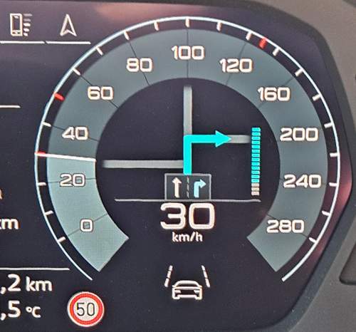

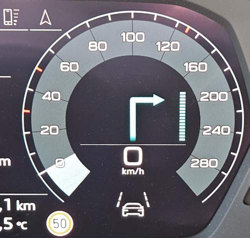

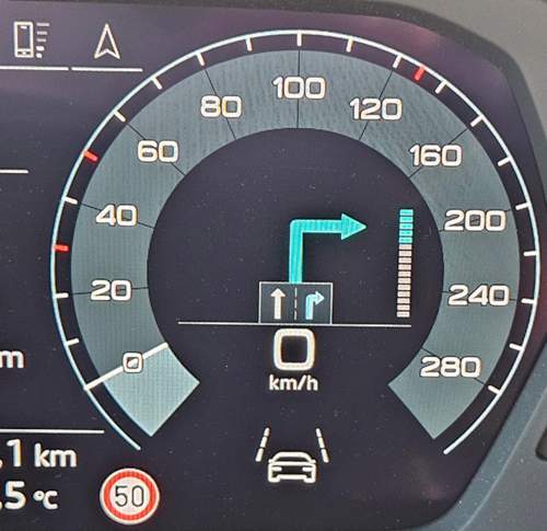

Ich habe hier mal die Anzeigen dokumentiert, die die verschiedenen Navi-Systeme im rechten Instrument einblenden. (an der gleichen Stelle, bei gleicher Route)
Wie schon mal gesagt, funktioniert das aber nur, wenn man sowieso das Audi Navi gebucht hat....
Ah cool!
Das muss aber dann neu im FL sein, das er fremde Navi Infos anzeigt?
Muss ich morgen mal mit meinem "alten" testen, bin der Meinung das geht da nicht, fahre aber auch mit einer anderen Anzeige und so richtig praktisch da unten finde ich es auch nicht (wenn man HUD sowieso hat)
Das möge bitte mal jemand testen, ich kann es mir echt net vorstellen. (ich wäre sonst auch ganz ganz gaaaaanz traurig 😁 😁 😁)
