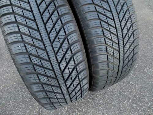

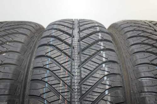

Habe gesehen, dass die Goodyear Vector 4 Season bei VW und Audi nicht dieses ausgeprägte V-Profil von den normalen 4 Season haben, sondern ein abgeändertes, deutlich dichteres und bei weitem nicht so ein ausgeprägtes V-Profil haben.
Ist euch das auch aufgefallen?
Ist es eine besondere Kennung für VW/Audi oder bietet Goodyear generell 2 Varianten an?
Sind die "neuen" wirklich besser (vorallem leiser)?
Wie fahren sie generell?
Habe etwas ältere Gebrauchte gesehen, die noch die Goodyear mit dem alten V-Profil haben.
Wenn die GJR mitbestellt werden, wird wohl auch die neuere Variante geliefert. Da würden mich eure Erfahrungen damit sehr interessieren. Die alten GJR fand ich zu laut und unkomfortabel.

Bin heute mit Freundin nochmal über das Gelände von dem großen VW-Audi Autohaus gegangen.
Golf: Die 195/65 R 15 hatten alle das normale, ausgeprägte Goodyear V-Profil.
205/55/16 waren beim Golf 7 alle nur als 94V verbaut, mit dem abgeänderten, nicht mehr so extremen V-Profil.
215´er beim Passat usw. war wieder das ausgeprägte V-Profil.
Diese speziellen Ausprägungen sind normal, weil die Reifen für die jeweiligen Fahrzeuge abgestimmt und freigegeben werden.
Bei einigen Online-Anbietern sind die verschiedenen Spezifikationen ausgewiesen, so dass es z.B. einen Reifen mit allgemeiner Kennung und einen für VW gibt. Diese Reifen unterscheiden sich dann trotz gleichen Profils so stark in den Eigenschaften, dass sie auf den Labeln unterschiedliche Werte bekommen.
Wenn der Reifen-Hersteller ein neues Modell heraus gebracht hat und dieses wurde beim OEM noch nicht getestet, kann es sein, dass man bei der Auslieferung eines Neuwagens noch die alten Profile bekommt, da diese speziell für den jeweiligen OEM weiter gefertigt werden.

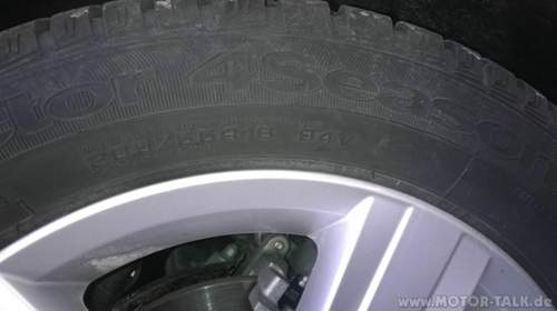

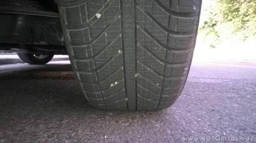

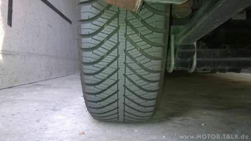

Das gleiche ist mir auch aufgefallen, beides Mal die gleiche Größe 205/55 R 16 94 V, einmal Mietwagen Golf Variant mit ~7tkm, einmal unser Caddy mit ~9tkm, 2x Serienbereifung, wohl ähnliches Produktionsdatum. Golf hat ein anderes Profil ohne extreme V Prägung, mit 3 zustätzlichen Längsrillen pro Profilhälfte, Caddy die normalen V-Profil Goodyear Vector 4 Seasons und auch eine Wulst als Felgenschutz.
Übrigens auf unserem Yaris Verso auch die V-profil Variante drauf (andere Größe). Und beide Privatautos rollen ziemlich laut ab, sehr zu hören bei anrollen an Ampel mit ausgekuppeltem Motor.
Bin gespannt wie der Golf ist, kann ich diese Woche 1500km testen...

Danke für die Bilder.
Genauso ist es.
