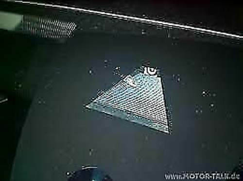

Ich bin ganz neu beim Thema Autos und wollte mal fragen, ob es möglich ist bei meinem Golf 7 Lounge, Erstzulassung 2015, die Kamerabasierte Verkehrszeichenerkennung nachzurüsten.
Momentan ist es so, dass Verkehrszeichen angezeigt werden, diese stammen jedoch vermutlich aus einer Datenbank und da diese von 2015 ist, ist sie nicht mehr ganz aktuell.
Falls sich jemand auskennt und mich aufklären kann wäre ich sehr dankbar!

Hat dein Golf die große Kamera verbaut hinter dem Rückspiegel? Hast du DLA verbaut?
Das mit der Kamera kann ich nicht genau sagen.
Ich glaube schon, dass ich DLA habe. Bei meinem Innenspiegel befinden sich zwei leuchten, die eine leuchtet fast immer grün.
Ich nehme an, das ist Teil des DLA Pakets?
Nein, die Kamera siehst du nur von außen. Hast du Xenon?
Achso 🙂
Ja, Xenon habe ich
Wichtig ist, dass du die große Kamera hast. Ansonsten lohnt es sich nicht, kostet sehr viel das alles nachzurüsten.
Alles klar, dann schaue ich morgen mal nach 🙂 vielen Dank für die Hilfe !
Weißt du, wieviel das Ganze kostet, sollte ich die große Kamera haben?
Muss so von außen aussehen...

Wenn du sie hast, kann man es codieren, musst dir nur jemanden suchen, der das macht ;-)
Ich renn nochmal schnell zum Wagen und schaue nach 😁
Sieht so aus als wäre das die falsche :/
Das sieht nur nach Regensensor aus...
Trotzdem danke für die Hilfe! Ist es möglich einen solch benötigten Spiegel nachzukaufen?
Du brauchst ne neue Windschutzscheibe, Kamera, Kabel, und und und
Lieber Navi updaten ;-)
