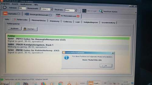

Vorerst in abgesicherten Modus funktioniert carport und spuckt auch bisher verborgene gebliebene Fehlermeldungen aus.
Nur löschen heute nicht
Siehe Anhang foto
20171202-160613
20171202-160405

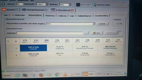

Ok das andere von Volkswagen die kostenlose begrenzte lightversoin läuft mittlerweile und hat die alten Fehler gelöscht. Bin noch am fahren, genau so beschissen mit dem Rattern und ohne durchzug dazu und leider bisher keine Fehlermeldungen ??
Na das sieht doch schon besser aus, ich bin jetzt nicht ganz durchgestiegen, aber lösche den Fehlerspeicher mal und fahr einige Kilometer unter jeder Bedingung ( kalt - warm, schubbetrieb, Teillast und volllast) und les den nochmal aus.
Mit dem Ergebnis kann man dann vielleicht etwas mehr anfangen.

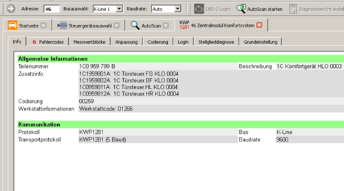

Was ich nicht verstehe wieso wird dieser AZJ Motor bei jedem Diagnoseprogram als AGW angezeit . siehe Anhang
Kann mir das jemand erklären?

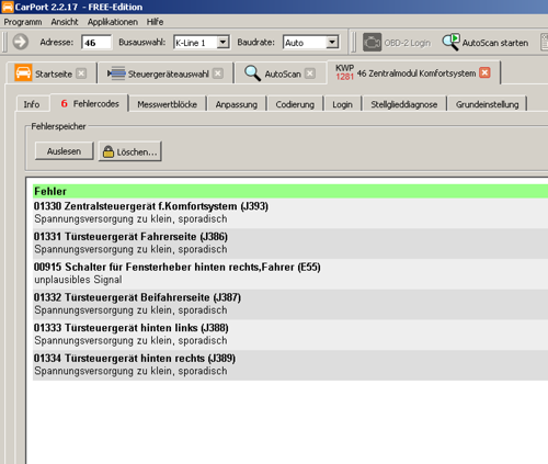

Geringfügige, nicht nennenswerte Fehlermeldungen, die mir aber schon bekannt waren sind an der Zentralen Kompforteinrichtung vorhanden. Siehe auch Anhang
Der Durchzug ist besser geworden, wenn auch nicht so wie vorher.
