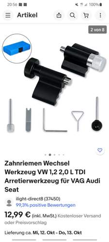

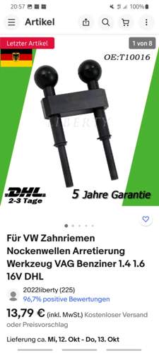

Sag mal eine Sache noch reicht nicht das Set?
https://www.ebay.de/itm/195352662513?...
Da ist doch alles drinn was ich brauche zum arretieren...
Alles nur wegen der blöden VEP das es da keine einfachere Lösung gibt diesen blöden Halter zu tauschen ohne das da alles neu eingestellt werden muss ....hättest du vielleicht ein Video wie man das macht....also verdrehen und auch mit VCDS?
Nein ist doch das gleiche falsche für PD und CR.

Zum dritten Mal:
Dein Auto ist VEP (Verteilereinspritzpumpe), 1. Generation TDI.
Danach kam 2.Gen, Pumpe- Düse(PD) und dann 3. Gen. Common Rail (CR).
Das sind alles komplett verschiedene Einspritzsysteme.
Das Set ist für PD und CR.
Bei deinem kannst du damit nichts abstecken.
Eine ESP muss nach den Aus- und Wiedereinbau grob mit Messuhr der Förderbeginn eingestellt werden (statisch).
Dann muss der Förderbeginn bei laufenden Motor mit dem Tester geprüft werden und ggf. nachgestellt werden, bei stehendem Motor ( dynamische Einstellung).
Dir fehlt ein Set, eine Messuhr, und ggf. ein Tester. Und wenn du das das erste Mal machst eine ausgerüstete Werkstatt, Reparaturleitfaden und 2 Tage Zeit.
Wenn du 5 Jahre schraubst und das schon 3 Mal gemacht hast, kannst du auch in zwei Stunden fertig sein.
Aber so wird das nichts.

Das ist das falsche Set. Ich habe mir auch das in der roten Kiste gekauft hat aber eher schlecht als recht gepasst. Ich bei beneide dich nicht um die Arbeit hab das selber schon gemacht was ich richtig doof fand war die Ladeluft Verrohrung an und abbauen ohne dieses Werkzeug ist die Arbeit echt eine qual man kommt überall so schlecht dran. Habe danach noch bei einem 1.6 SR und 2.0 CDTI den Zahnriemen gemacht das ist traumhaft im vergleich zum 1,9 VEP.

Jetzt zu dem Absteckwerkzeug ein letztes Mal der rote Koffer geht sagst du aber Heisenberg sagt das Werkzeug passt eher schlecht als recht ....
also wenn ich den roten Koffer kaufe und die Messuhr bin ich nen 80iger los ,ne Werkstatt hab ich mir hilft wohl nen Kumpel der kennt sich aus dabei dann sollte das doch wohl klappen oder.....
