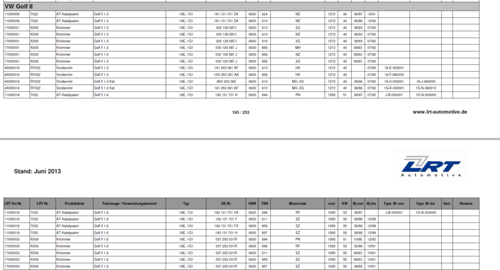

Einen neuen wirste wahrscheinlich nicht auftreiben können. Bei VW gibt es keine und mir fällt aktuell auch kein Hersteller ein, der Nachbauten anfertigt.
LRT macht Krümmer. Soweit ich weiß, sind diese sogar aus einer besseren Legierung gefertigt. Wir hatten vor einiger Zeit einen für den RP. Einwandfreie Qualität! Zu beziehen über Stahlgruber. => http://www.lrt-automotive.de/downloads/Katalog

Einzige Alternative, die Firma LRT könnte 50 Stück nachfertigen, wenn eine Bestellung dazu vorläge. Also Leute, wer ein Auto von dieser Liste fährt: http://katalog.lrt-automotive.de/lrt/17000003/ und einen Krümmer brauchen kann, oder sich als Reserve hinlegen würde, ich sammle mal Aufträge. Es könnte die letzte Chance sein, an sowas heranzukommen...
