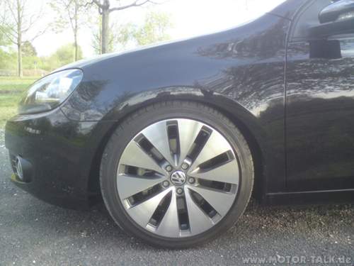

Ich spiele mit dem Gedanken meinen Golf VI tieferzulegen...
Ich denke da an max. 35 mm (nur Austausch der Federn), andere Felgen (7,5 x 17) und evt. eine Spurverbreiterung
evt. solls so aussehen...
Wer hat damit schon Erfahrung gemacht (wg. Komfortverlust, Verschleiß...)?
Und an alle GTI-Liebhaber: Wieviel tiefer ist eigentlich der Werks-GTI (VIer) und kann man diese Federn in einem Normal-Golf verbauen (Kostenpunkt solcher Federn?)?

Es gibt ja nun in diesem Thread schon genug Hinweise und Erfahrungen, für alle die sich nicht damit beschäftigen, hier mal ne Zusammenfassung:
  • Federn bis 35mm sind für die Dämpfer OK
  • alles was tiefer wird ist für den Dämpfer nicht OK, da er in Bereichen dämpfen muß, wo sein optimaler Arbeitsbereich aufhört. d.h. erhöhter Verschleiß
  • optimal wäre eine Kombination von orig. VW Sportfahrwerk mit Zubehörfedern, da so schon "gekürzte" Sport-Dämpfer vorhanden sind.
  • natürlich erhöht sich die Beanspruchung für Fahrwerkkomponenten beim Einsatz von Tieferlegungsfedern, aber da ist es egal ob es Federn, ein Sportfahrwerk oder ein Gewindefahrwerk ist. Selbst breitere Reifen oder Spurplatten bewirken das. (meißt klappern die Autos zu erst, welche ein hartes Sportfahrwerk oder ein sautief eingestelltes Gewindefahrwerk besitzen, denn je härter, desto klappriger😉)
  • meißt ist ein Sportfahrwerk härter als ein mit Tieferlegungsfedern ausgerüstetes original-Fahrwerk --> d.h. der Verschleis ist mit einem harten Sportfahrwerk immens höher als mit Tieferlegungsfedern!!!!
  • so kommen wir nun zum teuersten Kandidaten, dem Gewindefahrwerk: zugegeben ist dies die optimalste Variante, wenn Geld keine Rolle spielt! Die Feder-Dämpfer-Karakteristik ist optimal auf den (hier) Golf6 abgestimmt, man kann die Tiefe des Wagens optimal und nach eigenem optischen Gutdünken einstellen, man kann im Sommer kratzend-tief und im Winter Schneewehe-hoch einstellen. der Komfort ist in der Regel gleich bzw. minimal besser als mit Tieferlegungsfedern. Diesen minimal besseren Komfort wird kaum einer feststellen! Meine Erfahrungen (nein, keine Nordschleife😉) sind folgende: im normalen Verkehr guter Komfort, bei zackiger Kurvenfahrt schnell verhärtend, kaum Nickneigung (das bekommste mit Federn so optimal nicht hin)
  • festzuhalten ist auch, das es bezüglich Komfort verschiedenste Gewindefahrwerke gibt, natürlich auch sauharte, bei denen die Karre dann irgendwann klappert!!!!
  • Abschliesendes Resumee: wer nicht auf der Nordschleife etc. unterwegs sein möchte, wer nicht vor der Polizei flüchten muß und jedes Quäntchen Kurvengeschwindigkeit braucht, wer Restkomfort haben möchte, wer sein Gefährt nur dezent tieferlegen möchte, wer keine 700,- Preisdifferenz zum Gewindefahrwerk ausgeben möchte, ------> der hole und baue sich Tieferlegungsfedern ein. Optimal bis max.35mm in Verbindung mit den orig. VW-Sportdämpfern.

Sodele, hier nun mit den Eibach Federn in 45 / 35.....
Vorne hätt es schon noch 1 cm sein dürfen, aber naja...man kann nicht alles haben.. 😁
sind das 18er oder 19er Felgen?
Das sind die Detroit 18"😉
Hallo ,
Wenn das 45 / 35 Federn von Eibach sind finde ich meine 35 H&R irgendwie doch tiefer zumindest vorne , obwohl hier einige Fragen ob der überhaupt tiefer ist :-)
hier noch mal Bilder zum vergleichen

Habe mir auch die 45/35 von Eibach eingebaut, aber meiner is Vorne optisch etwas tiefer gekommen wie bei euch?! Wobei beim GTI ja die Federversion für die höhere Achslast Vorne verbaut wird oder? Könnte doch gut sein das die den Vorbau doch noch etwas höher drücken 😉
Bilder von meiner Tieferlegung gibts in meinem Blog...
Ja so ist es..... VA Last bis 1130Kg... theoretisch kann man beim GTI (3 Türer, ohne DSG) auch die Federn, die du hast verbauen.
Dann sollter er vorne noch 1cm tiefer sein, aber ob das so eine gute Idee ist.... mag jetzt dahingestellt sein😉

Ich sehe da nur ein Problem...und zwar bei der Eintragung beim Tüv 😉
Da diese Federn von 1020kg auf 1040kg hochgestuft wurden, ist eine Eintagung möglich(Aber nur ohne DSG und 3 Türer)😉
