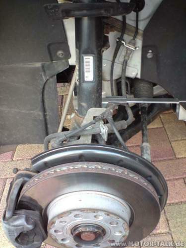

Nach Felgenumbau gemessen 55mm 😁
[Von Motor-Talk aus dem Thema 'Federbeindurchmesser 50 o 55mm?' überführt.]
Mess es doch am besten selber nach - falls du nicht weißt wo, ich habe hier mal ein Foto gemacht auf dem man den Messschieber sieht 🙂
Federbein
