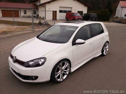

Hey, ich hab auch 30/30 Federn drinn, bin mehr so ein typ von dezent ist mehr fürs auge und halte nix von karosseriearbeiten, sprplatten sind hinten 24mm pro achse und vorne 12 mm pro achse.
anbei mal ein paar Bilder.
hey
sieht klasse aus mit den federn. Genau die richtige tiefe finde ich. Sind das 19" felgen?? Ich hab 17 zoll mal sehen wies damit aussieht 🙂

Ja das sind die 19 zoll Glendale Felgen,
wie es mit 17 zoll aussieht kann ich nicht sagen aber ich hänge mal ein bild mit meinen Winterrädern dran das sind aber 18 zöller.
LG pascal

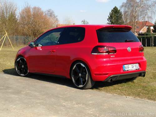

Hätte da auch was ... Eibach Federn und 19 Zoll
