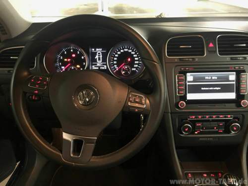

Ich hab seid längerem einen Golf VI TSI 1.2 etcpp von meiner Schwiegermutter, also 2. Hand.
VolkswagenME sagt mir über die FIN "Model 2013", aber Baujahr müsste eigentlich älter sein .. weis ich gar nicht genau..

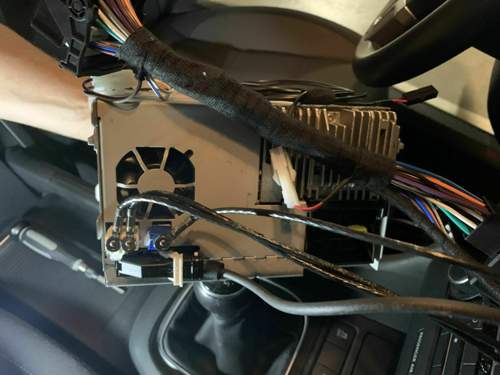

Jedenfalls hat mich immer gewundert, warum trotz RNS510 und Multifunktionslenkrad (siehe Foto), mit funktionierender Sprachsteuerung und allem, kein Bluetooth vorhanden scheint und der PHONE Knopf am RNS510 keinerleit Funktion zu haben scheint.
Mittlerweile weis ich, dass es am Steuergerät liegen sollte?

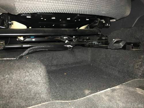

Bzw. ich habe gelesen, es müsste unter dem Beifahrersitz sein.. da finde ich garnichts (siehe Foto)
Kann das sein, dass es GARKEINS drin hat?

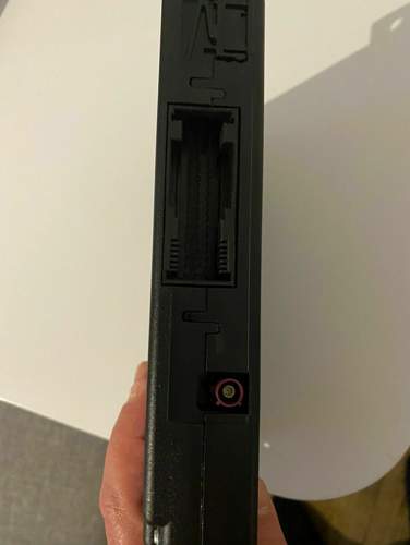

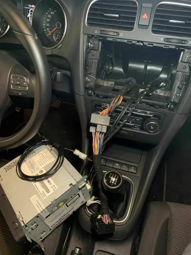

so, kurz zum Abschluss .. endlich! 🙂
die 3C8 von ebay war defekt
(obwohl der Verkäuft behauptet bei ihm gehts, aber egal, Geld hab ich zurück - Glück gehabt)
die 5K0 von Chris lief auf Anhieb. vielen Dank dafür!
Das bereits im Dachhimmel verbaute MIC konnte ich vom Original-Quadlock lösen und via neuem Stecker auf den neuen Kabelbaum bringen..
Sprachsteuerung für Navi geht, Sprachsteuerung FSE geht, Telefonie geht, Bluetooth-Medienwiedergabe geht..
und alles ohne Coden 😁
Tausend Dank an Nico0091 für die ganze Hilfe in den letzten Tagen 😉

Du brauchst ein Premiumsteuergerät 3C8 035 730 mit der Endung D oder E.
Gibt es bei Ebay manchmal für 200 € oder weniger, oft werden aber höhere Preise verlangt. Was das Steuergerät direkt bei VW kostet, willst Du lieber gar nicht wissen...
Dazu noch den entsprechenden Kabelsatz, auch bei ebay oder bei carsystems.pl

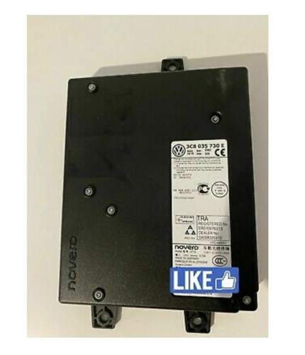

Wär das (Fotos angehängt) nicht genau was passendes?
Oder übersehe ich da etwas?
233.- bei ebay.. geht vermutlich einigermassen?

Ja, sollte beides passen. Genau meine Meinung, wenn dann richtig.

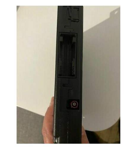

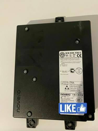

so, endlich etwas weiter und via ebay eine 3C8 035 730 E gekauft (siehe Fotos)..
vorausgesetzt das Teil wird wirklich geliefert (ich nutze ebay so selten und hab wenig Vertrauen), bestell ich mir - sobald die PFSE hier ist - noch die entsprechenden Kabel dazu..

3C8035730 A / B / C (was ist mit D .. und vorallem meiner E?)
