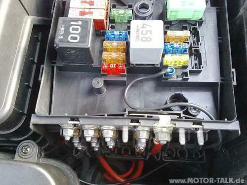

Dein Zündungsplus-Kabel ist "nur" ein Steuerungskabel für deine TFL-Blackbox. Das zieht also keinen nennenswerten Strom; also kannst du den Anschluß testen.
Dein Motorraumsicherungskasten wird wohl anders aussehen als auf dem Bild, aber so in etwa könnte es dann bei dir zur Anwendung kommen.

Doch ich bin mir sicher das du die hast, das ist nur eine allgemeine Bezeichnung für Zündplus oder Klemme 30 für Dauerplus. Da hilft nur messen, jedes Auto sieht in der E-Box etwas anders aus. Es gibt keine Pauschallösung, ein Multimeter sollte man schon besitzen.
Der Kabelbaum kommt hinter der Batterie wieder raus, die inkl. Verkleidung rausbauen, dann siehts mans hervorragend.

Ich hab im sicherungskasten im Motorraum eine Sicherung entdeckt, die meine kontrollampe nur zum leuchten bringt, wenn die Zündung an ist. Was sich dahinter verbirgt, weiss ich nicht. Kann ich das gefahrlos als mein Zündungsplus verwenden? Dauerplus kann ich ja von der Batterie nehmen, oder? Genau wie + von der Batterie?!

Hab mal durchgemessen, F27 F28 F29 und F43 sind Zündungsplus bei mir, werde meine TFL demnächst auch verbauen.
