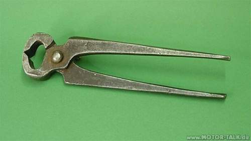

Original geschrieben von akbaL25
mit was für einer zange 😕
is das nich nen bißchen dick für ne zange! du meinst wohl nen bolzenschneider😉
gruß tino
DEN hätte ich übrigens grade zur Hand 😎
nanana,
beschaffst dir aber nich gerade nen zweirädriges fortbewegungsmittel😁
gruß tino
Die Nase an der Fußstütze kann man doch ganz leicht mit ner Zange abknipsen. Einfach mit der Zange festhalten und zur Seite biegen.Bei mir ging die dann Butterweich und fast komplett bündig ab. Musste nicht einmal Kraft aufwenden.
na mit so einer (siehe Bild)...
gruß tino
Zange11m
hab das ding wohl etwas größer in errinerung 😕
naja was solls, passt schon
gruß tino
