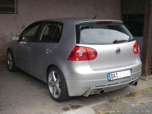

Asoo.. Ich habe nur gefragt, weil ich irgendwann mal hier in diesem Forum dieses Bild (siehe Anhang) gefunden habe.
Und woher bekomm ich den Heckansatz?
mfg
Das ist die untere Blende vom R32 Heckansatz. Der vom R32 ist nämlich zweiteilig. Einmal der in Wagenfarbe lackierte untere Bereich, und auf den wird dann diese Blende aufgesteckt.
Bekommst du natürlich bei VW.
Dein derzeit verbauter Heckansatz ist aber einteilig.
Für ne günstige Anlage...schau doch mal bei Remus😉
Damals (2004) gabs die auch im R32-Look
Bild-4
alter schwede....... ofenrohr lässt grüssen 🙁
Ja die Hänseleien....mach ein Gitter davor, sonst schläft ein
Penner drinn...
Die Teile bekam ich damals günstig (-60%) angeboten...da
wurde ich schwach
welchen Durchmesser haben denn die "Ofenrohre"? Sieht für mich nicht größer aus als die vom R32, nur eben weiter auseinander😉

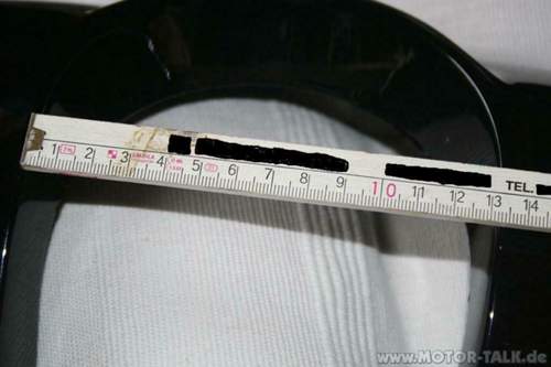

1. brauchst du die R32 heckschürze (das unterteil + das schwarze mittelteil)
2. kaufst du dir rohre mit ABE , lässt den originalen ESD bearbeiten und die Endrohre dann daran anschweissen,anders kommst du nicht auf deine 500 Euro
Die rohre vom R32 sind 80 mm , was ich viel zu klein finde für die große aussparungen.100mm sind hier genau passend,minimal 90mm,da die ausschnitte schon 130mm sind
