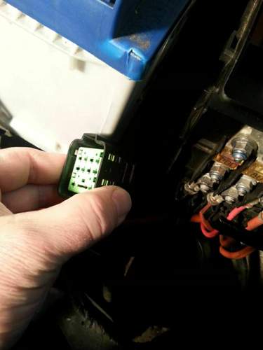

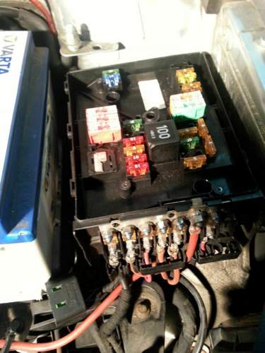

Hallo Gemeinde.
Hab einen Golf 5 GT TDI 170PS, Laufleistung 135000 km. Folgendes Problem, am Stecker vom Glühzeitsteuergerät kommt kein Strom an ( Klemme 30 ), dementsprechend ist kein Strom an den Glühkerzen. Hat jemand eine Idee wie man weiter vorgehen sollte ?
MFG
Hallo Gemeinde.
MFG
An meinem Rentnergolf mit BKD Motor wird das Glühzeitsteuergerät von der Sicherung SB 27 (50 Ampere) versorgt. Könnte auch an deinem passen.
Hallo Golfschlosser.
Danke für die Antwort. Hab alle Sicherungen durchgecheckt, sind alle OK. Kann es eventuell in Innereien von E-Box liegen ? Anbei Foto von E-Box und den Stecker ( unten links auf dem Foto )
Ebox1
Ebox2
Liegt den an der Sicherung Strom an?
Vorsicherungen alle i.O.?
