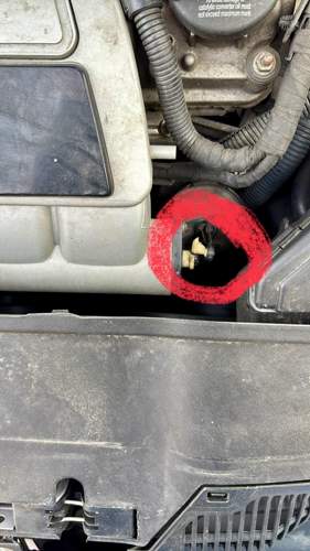

Hallo. Ich bin das erste Mal auf so einer Seite und wollte mal versuchen ob ich hier mein Glück finde das einer weis wie das Teil heißt und wo man das bestellen kann. Bevor ich in die Werkstatt gehe will ich schauen ob ich es auch selber einbauen kann.
Ich hoffe das es funktioniert mit dem Bild und ob mir jemand weiterhelfen kann.
Danke im Voraus
Achja falls man es nicht sieht es ist ein Golf 5 R32
Das eingerahmte halt

Das Teil da gehört zur Ansaugbrücke und gehört zu den Drallklappen. Das Verbidnungsstück zwischen Gestänge der Unterdruck Dose und der Drallklappenmechanik
Das Teil was da gebrochen ist gehört zur Antriebseinheit... so nennt VW das Ding im ETKA. Teilenummer 022 133 759A das is die ganze Druckdose die auch gut Geld kostet ca 235 Euro bei VW . Allerdings scheint sich wohl mal jemand mit dem Nachbau beschäftigt zu haben weil das Teil wohl öfters mal kaputt geht: https://www.gruvenparts.com/vw-audi-vr6-intake-manifold-drive-ball/
