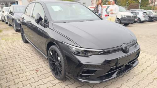

hole am Montag meinen R in Wolfsburg. Leider habe ich mich vorher nicht ausgiebig mit dem Thema befasst, auch mangels Infos im Netz, nicht gesehen das der R vorne eine Trägerplatte für das Kennzeichen hat. Die zu allem Übel noch mit Schrauben an den äußeren Kanten, mit der Stoßstange verschraubt ist. Hab heute zugelassen und schon länger kürzere 3d Kennzeichen (41cm) bestellt. Schlauer wäre es gewesen vorne 52er zu nehmen und dann sauber auf die Platte anzubringen.
Bevor ich jetzt nochmal ein längeres Kennzeichen ordere und nochmal die Zulassungsstelle besuchen muss, folgende Fragen in die Runde, vllt gibt es eine Lösung für kurze Kennzeichen an der Front:
- Hat sich schon jemand mit dem Thema befasst?
- gibt es sowas wie Schweizer, Italienische (kleinere) Trägerplatten zu bestellen für den Facelift Golf R?
- Was ich so an Bildern im Netz gefunden habe, reicht die Fläche unter dem Kennzeichenträger nicht aus, um das Kennzeichen plan anzubringen, sehe ich das richtig?
- Sind die Schraublöcher unter der Platte eingestanzt oder einfach so nackt in die Plastikstange gebohrt? Vllt. kann man sie sauber mit einem schwarzen Stopfen schliessen.
- Wisst ihr was die im Werk machen, ob die schon Kennzeichenträger vorbohren, oder erst auf den Kunden warten?
Wäre super falls schon jemand vorne ein kurzes Kennzeichen angebracht hat und eine gute Lösung parat hat. Danke

Habe gerade mein Verkäufer angerufen er soll das bitte klären ob die trägerplatte schon dran ist. Kann aber zu 90% sagen das wird schon im Werk verbaut.

Meinung nach, die Stoßstange ist vorgebohrt, das macht kein Händler so sauber und so große Löcher. Hab R gesehen die vom LKW abgeladen wurden, da war die Platte auch schon dran. Ich hab im Werk abgeholt und die haben gesagt das kommt schon so, die Bohren vor der Auslieferung nichts.
habe Volkswagen Modelle bei der Abholung gesehen, irgendwelche Elektroautos. Kenne das Modell nicht, da war sogar die Trägerplatte vorne noch höher und noch die Frontkamera mit drinnen integriert, aus der Trägerpöatte rausgeschaut. Der Anblick mit dem Kennzeichen unter der Kamera war auch ekelhaft.
Und die Platte ist nicht geschraubt, so daß man die Löcher mit den Schrauben macht, sonder mit den Clips befestigt. Hab mir gerade 5 neue Clips bestellt weil ich zwei Stifte versemmelt habe beim abmontieren.
Das sind 6/8er Löcher sauber gebohrt, ich wette wenn man eine Stoßstange bestellt, kommt die auch schon so vorgebohrt.
Die Löcher sind so Gross die kriegt ein Lackierer auch nicht sauber zu. Volkswagen geht hier hin und dimensioniert das Ding für Plastikkennzeichen träger., Anstatt zumindest auf die Dimension eines 52 er Kennzeichens. und bei ihrem Modell sieht es anders aus, beim GTI anders beim normalen Golf anders etc. etc. und beim Golf R haben sie den Vogel abgeschossen. egal, ich bin zufrieden mit der Optik. Wenn man nicht gerade mit der Nase vor dem Kennzeichen steht, sieht man die Clips auch nicht schwarz auf schwarz.

Also die trägerplatte wird schon im Werk montiert nichts mit in Kofferraum packen und so.
@tdi.reccy:was macht dich da zu 100% sicher?
Weil mein Autohaus im Werk gefragt hat. Und ich mir auch ziemlich sicher war weil ich früher im Zulieferer Betrieb gearbeitet habe und wir die Stoßstangen für Vw gefertigt haben.

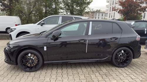

100% ab Werk, anbei einer der abgeladen wurde bei meinem Händler, noch nicht ausgepackt. Hab auch nochmal nachgefragt, die kommen alle schon so an.
Ob man jetzt über das Werk was organisieren könnte ist andere Frage. Aber denke schwer das juckt die bestimmt nicht.
