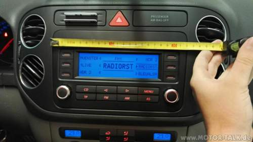

Angehängt auch mal Bilder vom aktuellen Radio (vermutlich RCD300?)
Golfplusradiobo
Hallo Markus,
für gewöhnlich sind bei den China-RNS Phantomspeiseadapter dabei. Allerdings sind die unterirdisch.
Dieser hier ist gut, da er beide Antennensignale nicht nur stumpf aufeinanderlegt (kann sich negativ auf den Empfang auswirken), sondern eine Antennendiversity integriert hat. Das haben herkömmliche Phantomspeiseadapter nicht:

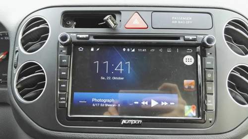

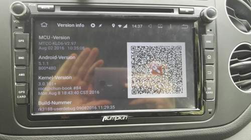

So, jetzt ein paar Worte zur Software:
Android 5.1.1 ist installiert (siehe Bild 1).
Die Kabel habe ich noch nicht verstaut – kommt noch 😉
Zusätzlich habe ich mir noch den folgenden 3G Dongle gekauft https://www.amazon.de/.../
Dazu eine SIM von netzclub, welche einem 100 Mb freies Internet im Monat gibt. Mal sehen, wie lange das reicht. Ich hatte zeitweise diesen Dongle und einen USB Stick angeschlossen, um von dort Musikabzuspielen. Das führte leider dazu, dass entweder einer von beiden oder beide Sticks nicht mehr erkannt werden. Vermutlich ein Problem mit zuwenig Strom, der vom Radio zur Verfügung gestellt wird. Aktuell steckt nur der 3G Dongle drin. Musik kommt von der SD Karte und wird über Poweramp abgespielt.
Durch die CAN BUS Unterstützung können einige Sachen aus dem Fahrzeug ausgelesen werden (siehe Bild 2). Dazu auch noch Status der Türen und Kofferraumklappe.
Die Musikwiedergabe startet ca 15-20 Sek nach Zündung an. Bei mir ist es so, dass sich Android wieder herunterfährt, wenn man länger den Motor aus hatte und dann wieder startet. Die Spannung scheint zusammen zubrechen. Das System wird dabei nicht aber nicht wirklich heruntergefahren, sondern in den hibernate mode wechselt. Die Dauer davon kann man in den Einstellungen anpassen (habe da jetzt 30 min eingestellt)
Als Navigation läuft im Moment Google Maps, da es ja auch eine offline Navigation unterstützt. Bisher konnte ich damit wunderbar navigieren. GPS wird auch sofort erkannt. Fürs Ausland würde ich aber vermutlich erstmal was anderes nehmen. Mal sehen. In Schweden hat die Offline Navigation allerdings auch super mit Google Maps geklappt.

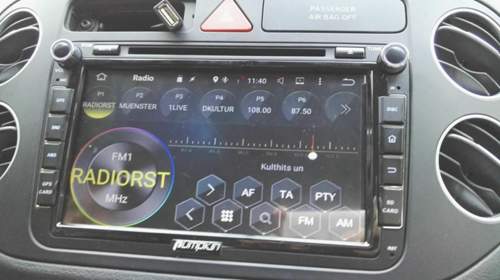

Was mich stört:
Radio-App ist sowas von hässlich. Ob man die Austauschen kann weiß ich noch nicht zu 100%. Scheint aber wohl mit Root bzw. einer CustomROM (Malaysk) möglich zu sein.
Ab und an hängt das System mal bei der Navigation. Ich hatte bisher zweimal eine Art Blackscreen, wo die Musikwiedergabe noch lief. Habe dann über den reset Knopf neu gestartet. Das scheint geholfen zu haben.

Angehängt nochmal ein Bild von der Radio-App sowie dem Homescreen (habe da aktuell noch Nova drauf, da ich noch rumbastele 😁 )
PS: Ja ich weiß, dass die Schutzfolie noch drauf ist 😁
Android Verison 5.1.1
Homescreen
Radio App
