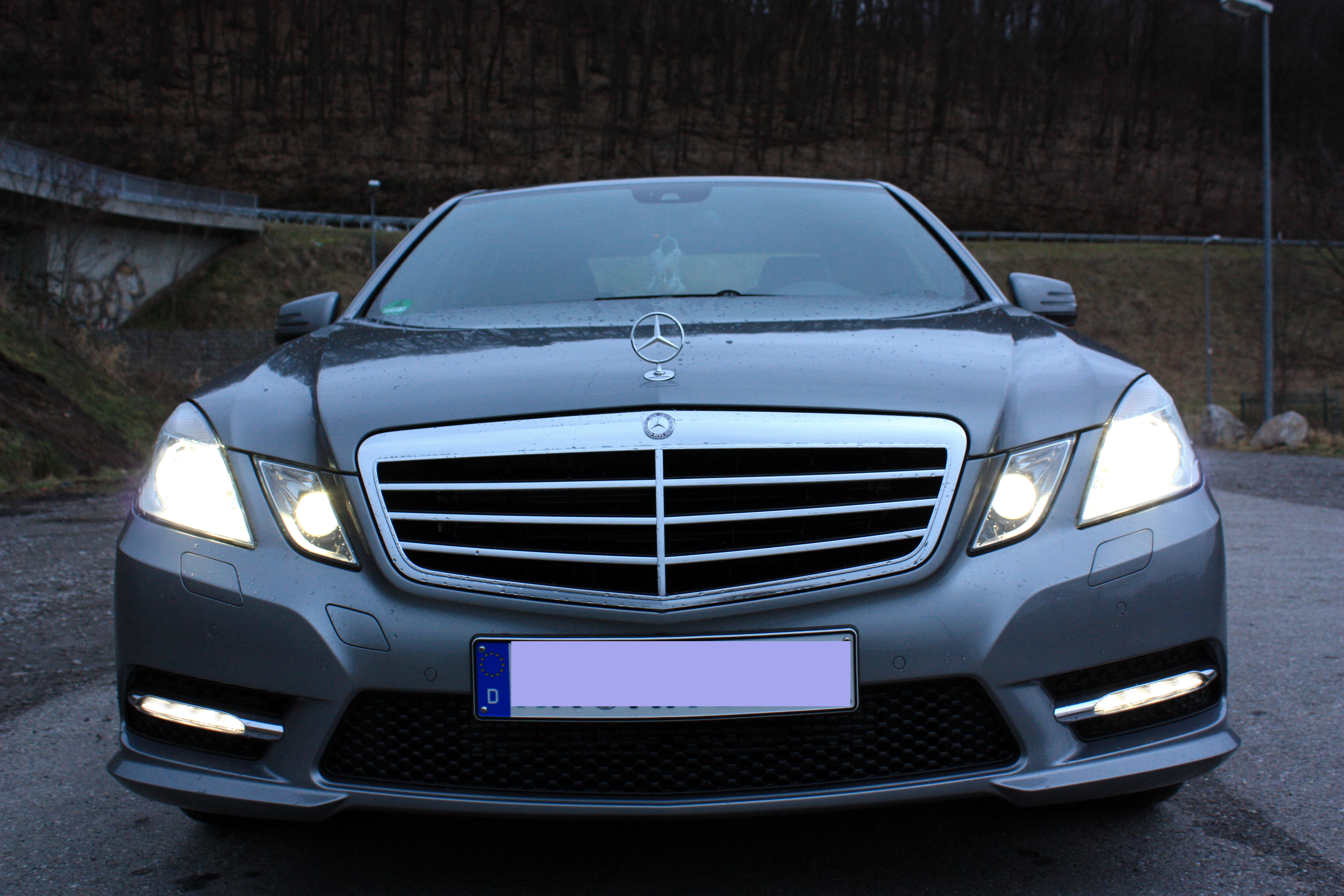

Doch, darf es, siehe Mercedes W212. Da wird das TFL aber gedimmt.
Gedimmtes TFL ist dann aber meist Standlicht.
Nein, nicht beim W212: http://data.motor-talk.de/.../...212-front-ils-1859119717954391728.jpg
TFL sind unten die Leisten, Standlichter die inneren Leuchten oben.
