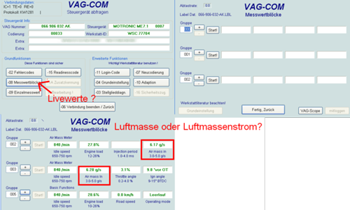

Unter Motorsteuerung, Livewerte und dann ein Haken bei Luftmasse oder Luftmassenstrom setzen.
Motorsteuerung kann ich auswählen, Livewerte habe ich nicht. Meinst du Messwertblöcke?
Da habe ich folgendes: siehe Bild
Haken kann ich dort aber nicht setzen.
@Cabrioracer-Tr schrieb am 28. Februar 2015 um 17:41:23 Uhr:
VCDS hat zusätzlich den Luxus, den Sollwert anzuzeigen, wenn man mit der Maus auf den Istwert fährt.
sowas sehe ich auch nicht, aber die zwei im Bild gezeigten Werte sind ähnlich (nicht identisch!) und bei Vollgas im 2. oder 3. Gang bei ca. 110 - 120.

Vcdsluftmassen
120g/s sind ok. Allerdings kann der LMM auch sporadische Fehler haben.
