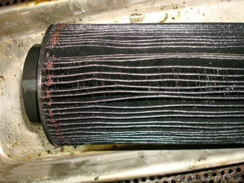

Wurde der Dieselfilter mal erneuert? Den sollte man alle 2 Jahre wechseln, da sich dort Kondenswasser ansammelt. Kostet in einer Werkstatt rund 40€.
Hallo zusammen!
Ich danke an alle für eure antworten
Der Kraftstofffilter wurde letztes Jahr erneuert.
