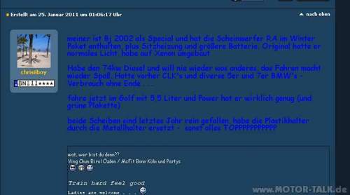

@chrisiiboy
bitte tu den "Nachtusern" einen Gefallen und verwende in Zukunft nicht mehr diese Schriftfarbe. Im Nachtmodus von MT ist es einfach nur schrecklich zu lesen. Danke.
Es ist zwar lesbar, aber Kontrast ist faktisch nicht vorhanden, siehe Anhang.
