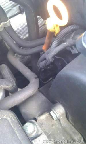

damit ich bei Regen und Schnee demnächst weiss was zu tun ist wenn die weihnachtsbeleuchtung wieder an geht habe ich mal nach einer Steckverbindung in der Nähe des Ölpeilstabs gesucht..
diese dreiadrige liegt zumindest recht frei (s. Bild, unscharf in der linken untere Ecke)

Hallo Dirk,
ich hab mal nen Bild von dem Stecker angehangen. Der Stecker, bzw. Die breite Steckverbindung ist am Ende des verkleideten Kabels auf einen Metallsockel geschoben. Was das für ein Stecker ist, kann ich dir nicht sagen. Hab ihn meine ich mit Isolierband und Silikon dicht bekommen.

Vielen Dank!
ich habe jetzt auch etwas Isolierband investiert und bin gespannt wie lange das hält 🙂
