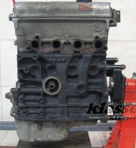

hier noch mal meinen Rat:
a.) alte Lima incl Halter entfernen (Bild 1)
b) vom G3 oder 6N den Aggregateträger anschrauben
(alle 4 Schraublöcher m. Gewinde sind vorhanden ! Bild 2)
Riemenscheibe tauschen von keil- auf Keilrippenriemen
Servopumpe montieren (Bild 3)
G3 / 6N Lima montieren (Bild 4)
Alles Serienteile ohne Gemuckel und faule Kompromisse.
vmtl. passen die Leitungen und das L-Getriebe vom G3 auch p&p
Hab die Motor - Teile alle schon x-mal weggeschmissen (leider) und nur noch 1x (noch verbaut) verfügbar.
MFG
