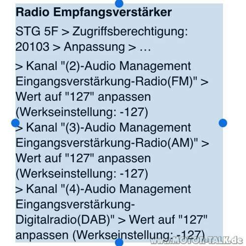

@Edieagle schrieb am 7. April 2016 um 19:01:41 Uhr:
@OxYgEnE1980 schrieb am 6. April 2016 um 08:35:18 Uhr:
• Radioempfangsverstärker auf +127db FM/AM/DAB
--> Verbessert dies den Empfang? Merkt man das in der Praxis?
wie geht das zu codieren?
Danke für Eure Hilfe
Bitte schön 🙂
Vielleicht liegt es auch einfach an der Liste, die du verwendet hast. Habe alles schon Golf 7 gti und GTD codiert, ohne Probleme
Man sollte aber vorher schon wissen was sich hinter der Änderung als Konsequenz verbirgt. Nicht einfach wild draufzu verstellen nach dem Motto " Viel hilft viel " .
Z.B. : Was bedeutet in der Werkseinstellung der Wert der Verstärkung von 127 bzw. was passiert wenn der Wert
auf -127 verstellt wird.
Ist das der variierbare Bereich der Gesamtverstärkung des Eingangsverstärkers ?
Wenn ja und der Wert - 127 bedeutet daß dann die Verstärkung voll aufgerissen ist kann das aber auch schlechten Empfang bei hohen Feldstärken bedeuten.
In der Regel ist es so daß die Werkseinstellungen einen guten Kompromiß bedeuten.
Bei der Verstellerei sollte man immer die Grundregel beachten daß man an einem funktionierenden System nichts verstellen sollte.
Vor allem wenn man vorher nicht weiß was man macht ...
Ganz deiner Meinung
Nur habe ich das z.b. mal ausprobiert, weil der Empfang meiner Meinung nach nicht so dolle war, egal in welcher Region Deutschland ich unterwegs war, die Neugier war einfach zu groß 🙂 und ob es wirklich was bringt oder nicht, hätte es nichts gebracht, hätte ich es auch wieder zurück genommen, nur war der Effekt aber positiv, ergo lasse ich es so.
Es muss halt jeder für sich selbst entscheiden, was er macht und wie weit er geht, beim codieren.
Alles würde ich auch nicht codieren, aber wenn man was verbessern kann, warum nicht.
Und ob es dann nun auf den Verschleiß geht, vom Empfangsverstärker, wird man sehen, das Risiko geh ich ein.
Empfehlen tu ich es niemanden, denn jeder ist alt genug um selbst zu entscheiden.
127 ist der höchste darstellbare Bereich im dezimalen Bereich pro Byte, wenn es positive und negative Zahlen gibt. Somit wird dies sehr wahrscheinlich die minimalste und maximalste Verstärkung sein. Habe mich aber nicht damit beschäftigt, und kann es deswegen nur vermuten
Das dürfte richtig sein. So etwas habe ich ebenfalls vermutet.
