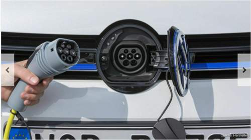

wo ist denn beim GTE die Ladestelle?
Meinst Du die Position der Steckdose am Fahrzeug?

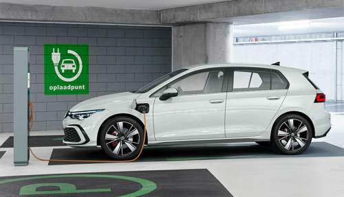

Beim Golf 7 GTE ist es vorne hinter dem VW-Zeichen, beim Golf 8 GTE ist es in den Fahrerseite-Kotflügel platziert worden. Beim Passat GTE ist es vorne im Kühlergrill.
Die vollelektrischen VWs haben den Anschluss hinter dem "normalen" Tankdeckel positioniert, d.h. im Seitenteil hinten auf der Beifahrerseite.
Man sollte also bei der Anbringung der Wallbox und der Kabellänge genau überlegen, damit es in der Zukunft auch noch passt.
Golf 7 GTE Ladeanschluss

Golf 8 GTE Ladeanschluss
