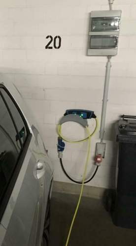

Vom Hausanschlussraum geht ein 5*6mm^2 Kabel zur Unterverteilung am Stellplatz, in der Unterverteilung ist ein 32A FI, 3*16A LS, und der Eltako Zwischenzähler. Weiter geht es mit dem gleichen Kabeltyp auf eine Mennkes 16A CEE-Rot + Schuko Blau Kombisteckdose. (Erstes Bild)
Ich habe mir aber, weil ich auch mit 16A laden wollte, noch zusätzlich das Volvo/Mennekes ICCB gekauft, das geht mit einem Adapter von CEE Blau auf CEE Rot. Letzteres hängt jetzt immer dauerhaft am Stellplatz auf einem Gartenschlauchhalter, d.h. der CEE Stecker ist dauerhaft eingesteckt.

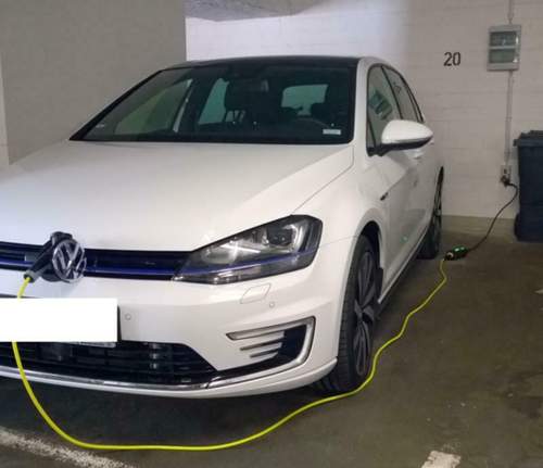

(Bild 2)
