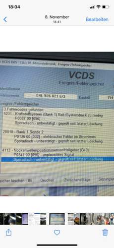

Wo ich ihn Probegefahren bin , hatte er drei Fehler im Speicher aber die waren alte 1-2 Jahre alt .. hab sie gelöscht und sie auch nicht wider gekommen
Foto hänge ich an
6642e160-583d-4fd5-ae6c-bb3f0b5925ce
