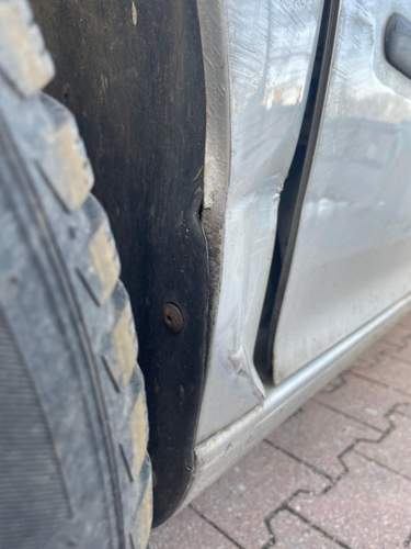

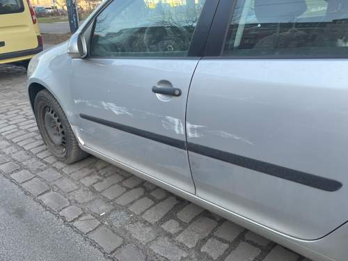

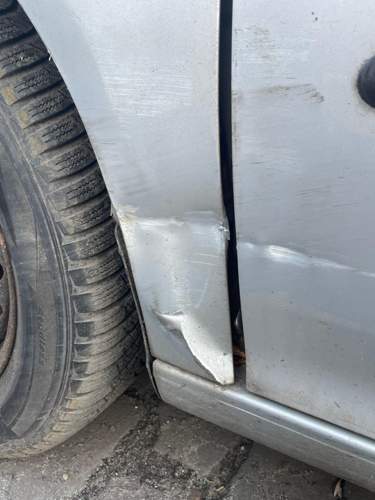

Anbei mal noch ein paar Bilder vom Schaden. Könnt ihr ungefähr abschätzen, was da beim Kostenvoranschlag rauskommen könnte/sollte?!
Vielen Dank nochmals an alle und beste Grüße

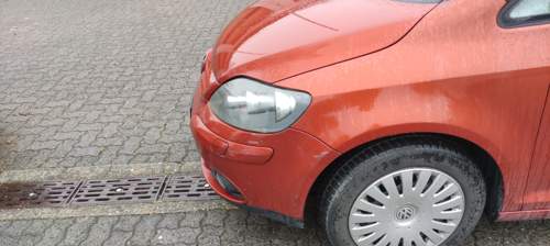

Kein Grund zur Traurigkeit. Das Schicksal meint es gut mit dir. Hier ein Bild von meinem Unfall, kaum was zu sehen und Totalschaden. Kauf dir für das Geld einen anderen schönen Golf 5 wenn der dir so gut gefällt.
Schaden: Stoßstange, Scheinwerfer, Kotflügel, Tür -> alles Kratzer und Lackschaden

Material: Kotflügel vorn, (überflüssiger und eher schädlicher) Schaumstoffkeil, Türaußenblech/Türblatt vorn, Zierleiste vorn, Lack
Lohn (vermutlich der teure Posten): Kotflügel (de)montieren, Türaußenblech vorn und hinten (de)montieren, hinteres für Lackierung vorbereiten, lackieren
falls man es selbst in die Hand nehmen möchte:
lackierter Kotflügel bei Kleinanzeigen ~170 EUR, Türblatt ~100 EUR
Zierleiste wieder verwenden, gutes Klebeband verwenden
hinten ggf. mit SmartRepair zu erledigen
rost ist beim Golf 5 natürlich ein Problem. aber sonst ist damit doch nichts.
die Katzer polierst du so gut es geht weg. den kotflügel tauscht du aus, mir wäre das bei so einer Karre eh egal.
